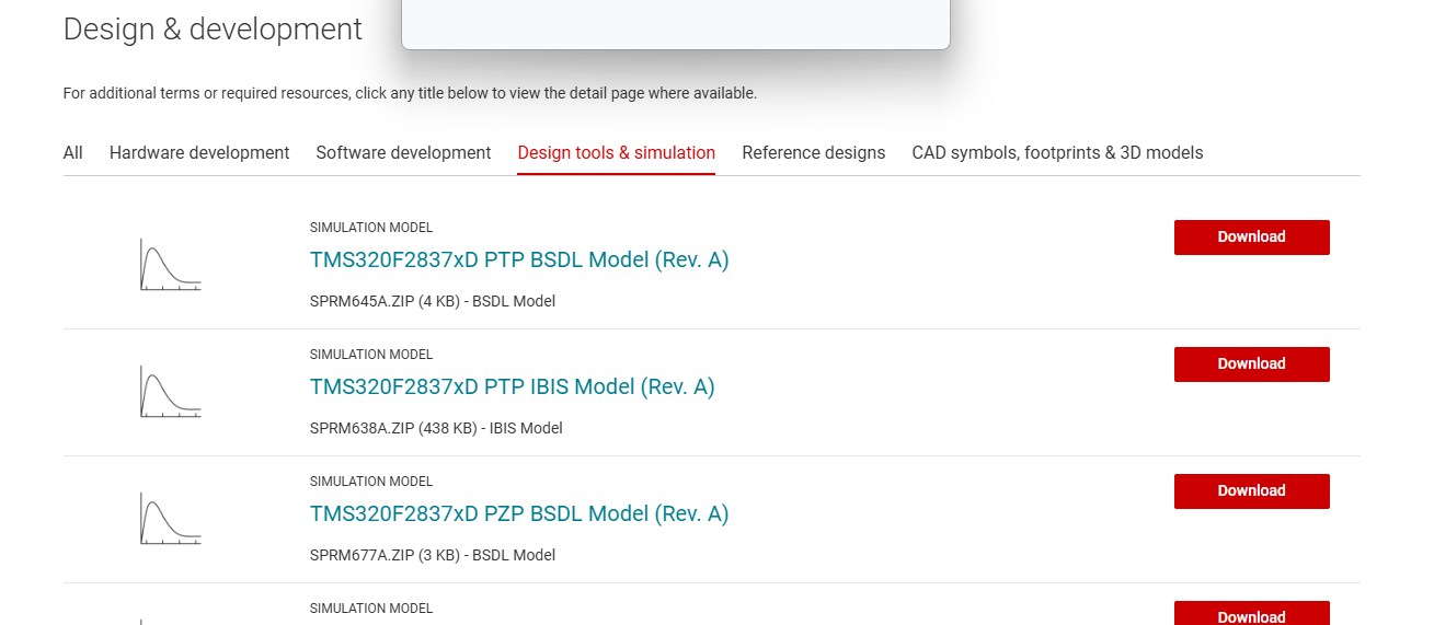

I downloaded the bsd file from here, which shows IDCODE (000100) and EXTEST (011000).

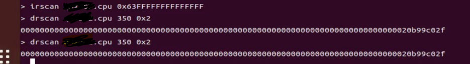

After I input the EXTEST command from TDI, and then input 0x2 from TDI, the result of the IDCODE came out from TDO.

如果 F28379D 是链中唯一的设备,IDCODE 也是复位后的默认红外状态,因此如果指令没有正确扫描,那么 DRSCAN = "2" 也会从 JTAG 抽头扫描出来。
该设备的 IDCODE 为 0x0B99C02F”,由于前面有“2”,表示链路上还有其他设备处于旁路模式,我们是否需要相应地调整 irscan 值?

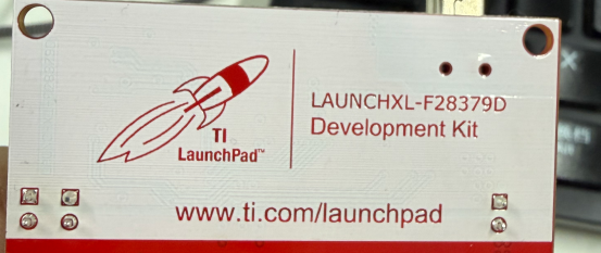

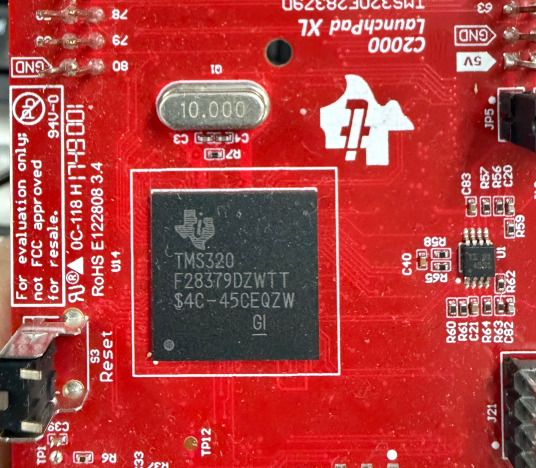

感谢您提供的更多信息。我需要一些时间来验证此现象,稍后会回复您。我还有一个请求,您能否在本帖中回复一下F28379D IC顶部的标记?该MCU是安装在定制PCB上,还是安装在TI的EVM上,例如LaunchPad或ControlCard?
