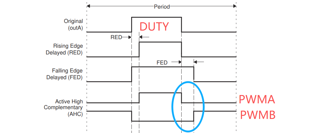

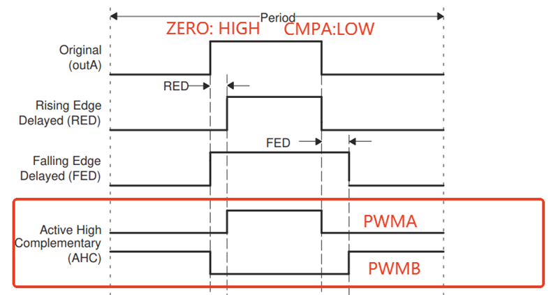

一组带死区功能的PWM,PWM原始信号输入选择A,设定ZERO:HIGH;CMPA:LOW
当CMPA =0是,示波器观察到PWMA输出一直为低电平(是想要的波形),PWMB输出一直为高电平(不是想要的波形,按我的理解应该是带死区的方波),请问为什么?
当duty=0时,蓝色圆框中的FED死区为什么不起作用,PWMB输出一直高电平。
  • 谢谢你的回复。
    这是按照这个完整的手册进行配置的TMS320F280013x Real-Time Microcontrollers Technical Reference Manual (Rev. B),在Duty不为0时,我的输出波形PWMA、PWMB都是正常的,问题只出现在duty=0时,我觉得这是一个特殊情况。
    你的链接我也看过了,文档里只展示了duty=36.8%的情况,并没有说明duty=0时会怎么样。希望你能验证一下duty=0时是否会出现PWMB一直高电平的问题。

  • 可能你还是没有理解的我的问题,我配置的PWM死区模式就是active high complementary(AHC),输入源都输选择PWMA,
    当CMPA不等于0时,PWMA、PWMB都能输出正常的波形。
    当 CMPA=0时,PWMA输出一直低电平,PWMB输出一直高电平,我觉的PWMB输出应该是带FED死区的方波才对啊。
  • 您好
    如说明那样两路互补,但并没有表明方波保持且存在一定的变化方波存在。
