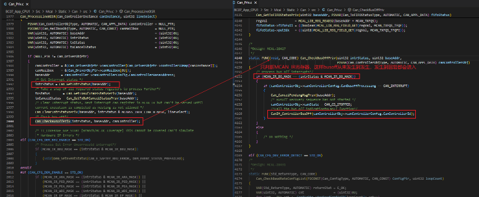

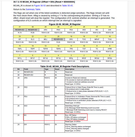

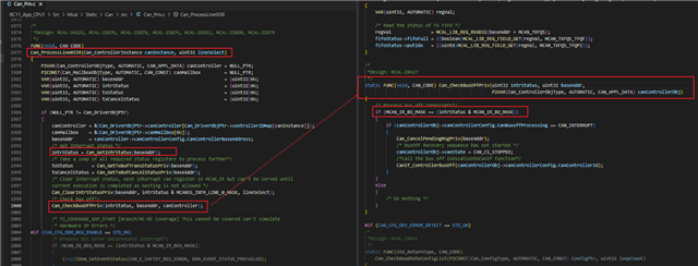

     问题一:F29H85x,Busoff中断里只判断Mcan_IR寄存器,Busoff状态发生变化都会进中断,一次Busoff会进2次中断且都会报告给上层(即使第二次中断,Busoff的状态以及恢复,即MCan_PSR_BO为0),这不符合规范;但是Busff轮询处理的时候,会先判断MCan_PSR_BO寄存器,确认MCan_PSR_BO为1后再报告上层;中断静态代码是缺少MCan_PSR_BO状态判断的。

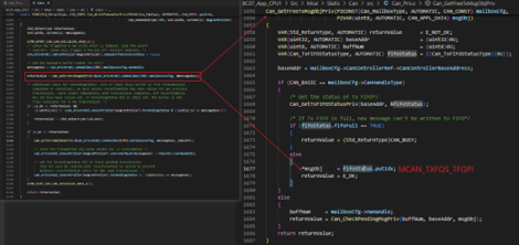

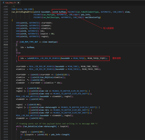

     问题二:F29H85x,Mcal Can配置Tx邮箱类型为BASIC_CAN,CanHwObjectCount不为1,压测发送报文周期时,发现存在漏帧,是因为报文请求发送时,读取空闲object的索引,跟最终发送时使用的索引不一致,导致发出的报文不对;把CanHwObjectCount改为1,问题解决了,但是为什么CanHwObjectCount大于1时,有漏帧的问题。

    问题 1:在 F29H85x 中,Busoff 中断仅检查 Mcan_IR 寄存器。Busoff 状态的任何变化都会触发中断,导致每个 Busoff 中断产生两个中断,这两个中断都会向上层报告(即使在第二个中断期间,Busoff 状态也会恢复,即 MCan_PSR_BO 为 0)。这不符合规范。然而,在总线关闭轮询期间,首先会检查 MCan_PSR_BO 寄存器,只有在确认 MCan_PSR_BO 为 1 后,才会将报告发送到上层。静态中断代码缺少 MCan_PSR_BO 状态检查。
    中断路径中可能存在断点。MCAN 硬件会在总线关闭事件(PSR_BO 变为 1)和恢复事件(PSR_BO 变为 0)时都设置 IR 总线关闭标志,因此,如果 ISR 中没有 PSR_BO 检查,这两个事件都会被上报到上层。轮询路径通过在报告前检查 PSR_BO 是否等于 1 来正确处理这种情况——中断路径也应该这样做。我会将此问题转发给我们的 MCAL 专家,以便他们进行确认。同时,作为一种临时解决方案,您可以在应用程序级总线关闭回调中添加 PSR_BO == 1 检查,以过滤掉错误的恢复通知。
    问题 2:对于 F29H85x,当将 Mcal Can 邮箱类型配置为 BASIC_CAN 且 CanHwObjectCount 不为 1 时,在消息发送周期的负载测试期间,发现存在丢帧现象。这是因为请求发送消息时读取的空闲对象索引与最终发送时使用的索引不一致,导致消息错误。将 CanHwObjectCount 改为 1 解决了这个问题,但是为什么当 CanHwObjectCount 大于 1 时仍然会出现丢帧问题?
    在选择空闲的 TX 缓冲区和实际写入之间可能存在竞争条件。当 CanHwObjectCount > 1 时,驱动程序会在索引 X 处找到一个空闲缓冲区,但当 Can_WriteRamPriv() 执行时,来自另一个任务的并发发送请求可能已经占用了该缓冲区。因此,最终写入时使用的索引与最初选择的索引不匹配,导致消息错误或丢失。建议使用 CanHwObjectCount = 1,这样就只有一个缓冲区,索引也确定,从而避免竞争条件。我也会将此问题转发给 MCAL 团队,以便他们进行调查。

        1.您是否收到两次总线关闭中断,一次是总线关闭后,一次是恢复后?还是两次都是总线关闭后的中断?
         答:中断函数Can_ProcessLine0ISR()进入2次,Busoff产生和恢复都会进入,Can_CheckBusOffPriv()也进了2次,这看一下代码也就知道了,手册也说了Mcan_IR的BO寄存器置位1是busoff状态发生改变都会置位,Can_ProcessLine0ISR()中断函数里面只判断了Mcan_IR寄存器,所以会进2次,Can_CheckBusOffPriv()也会进2次。

  • 问题1:你的观察和修正都正确。我们应该检查这两项。canBusOffRecoveryStatus and MCAN_PSR_BO before triggering the notification in order to ensure only one bus off notification is triggered for every bus off event.

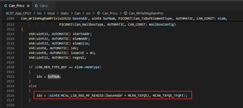

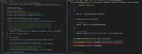

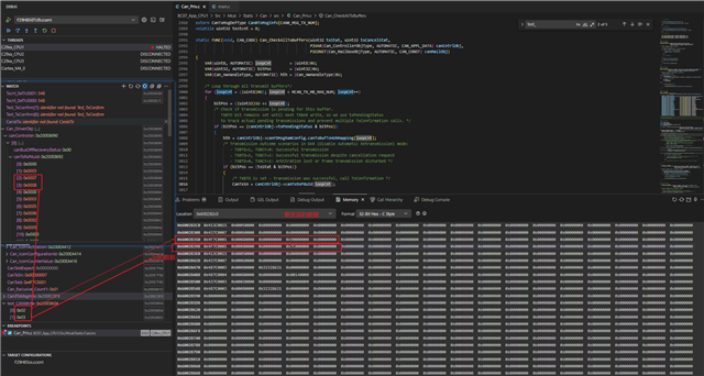

  • 问题2没有解决,你说的建议不可取,为什么深度要增加到10以上,跟发送报文条目相同不行吗?此问题的截图最上面都说明了。是在测试canoe上观测Tx报文周期时,发现一帧报文最大周期是正常周期的2倍,看trace是丢了一帧。

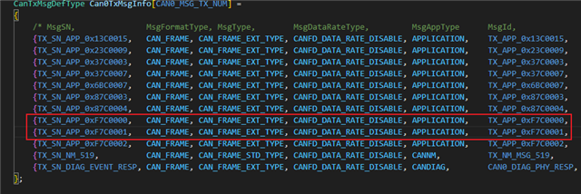

    上面图可以看到canTxRxPduld[2]=7、canTxRxPduld[3]=8,这是调用Can_Write()存的索引号,对应的报文分别是0xF7C0000、0xF7C0001,所以此时应发送的报文顺序应该是0xF7C0000、0xF7C0001;
    test_CANWrite[0]=2、test_CANWrite[1]=3表示待发送的索引,可以看到Ram中是数据并没有0xF7C0000,但是已经请求过了,最后发到总线上的是0xF7C0001,还是之前的存的数据;在Can_WriteMsgRamPriv()中,因为是basiccan,所以idx重新从MCAN_TXFQS_TFQPI获取了一次,不是调用Can_Write()后读取的MCAN_TXFQS_TFQPI(bufNum)

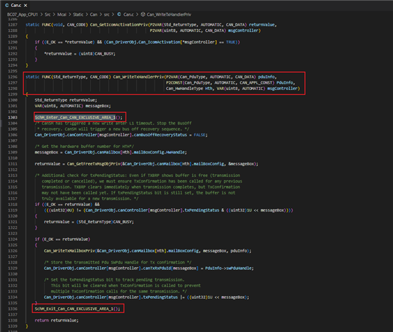

    请您提供以下信息以便我们进一步分析?
    1. 在您的代码中,SchM_Enter_Can_CAN_EXCLUSIVE_AREA_1()/SchM_Exit_Can_CAN_EXCLUSIVE_AREA_1() 是如何实现的?这个独占区域旨在确保获取空闲缓冲区、将数据复制到缓冲区以及更新寄存器状态的流程不会中断。在您的应用程序中,是否存在两个不同的线程调用 Can_Write() 并相互中断的情况?
    2. 你是否在监控 Can_Write() 的返回值?你是否得到了 CAN_BUSY 状态?
  • 1. 在您的代码中,SchM_Enter_Can_CAN_EXCLUSIVE_AREA_1()/SchM_Exit_Can_CAN_EXCLUSIVE_AREA_1() 是如何实现的?这个独占区域旨在确保获取空闲缓冲区、将数据复制到缓冲区以及更新寄存器状态的流程不会中断。在您的应用程序中,是否存在两个不同的线程调用 Can_Write() 并相互中断的情况?
          SchM_Enter_Can_CAN_EXCLUSIVE_AREA_1、SchM_Exit_Can_CAN_EXCLUSIVE_AREA_1只在Can_WriteTxHandlerPriv()中使用

    之前回复的也可以说明到问题啊,存储数据时获取的索引,跟最终发送获取的索引不匹配,导致的。

  • 你好,
    您是否使用了空白的SchM_Enter_Can_CAN_EXCLUSIVE_AREA_1()和SchM_Exit_Can_CAN_EXCLUSIVE_AREA_1()?
    如果没有这些文件,应用程序将无法构建。
    在您手写的上层内容中,您如何确保任务不会被他人抢先完成?
    问候,
    普拉纳夫·西达帕
  • 你好,
         SchM_Enter_Can_CAN_EXCLUSIVE_AREA_1和SchM_Exit_Can_CAN_EXCLUSIVE_AREA_1只在MCAL的代码里使用。
        但是在调用Can_Write()前调了MCAL_LIB_DINT,调用Can_Write()前调了MCAL_LIB_EINT。
