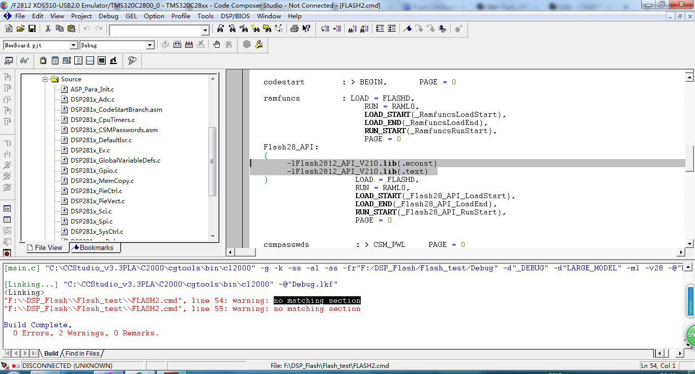

移植Flash2812_API_V210.lib报警告no matching section
问题描述,在CMD中将Flash2812_API_V210.lib定义到RAM里,结果一直报这个警告说:no matching section然后指向这两行
但实际我已经将Flash2812_API_V210.lib添加进来了
有没有大神给解决下问题
  • 是不是路径包含的问题引起的呢?
  • 按说这样添加进来就好了吧
  • 附上我的CMD文件

    SECTIONS
    codestart : > BEGIN, PAGE = 0
    ramfuncs : LOAD = FLASHD,
    RUN = RAML0,
    LOAD_START(_RamfuncsLoadStart),
    LOAD_END(_RamfuncsLoadEnd),
    RUN_START(_RamfuncsRunStart),
    PAGE = 0
    Flash28_API:
    -lFlash2812_API_V210.lib(.econst)
    -lFlash2812_API_V210.lib(.text)
    } LOAD = FLASHD,
    RUN = RAML0,
    LOAD_START(_Flash28_API_LoadStart),
    LOAD_END(_Flash28_API_LoadEnd),
    RUN_START(_Flash28_API_RunStart),
    PAGE = 0
