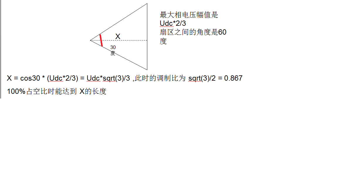

    首先来理解下为何TI的例程都是以Udc/sqrt(3)作为电压基准值
    这里的分析都是针对星形绕组的电机结构
    Udc是直接作用在电机上,那么通过电路分析的基础得到 相电压的峰值为Udc2/3,三相相电压的合成矢量的幅值是Udc
    为了方便计算和理解,引入了一个2/3系数,方便控制矢量和实际输出量的对应.
    所以空间矢量的长度为2/3Udc.  在半径最大在X以内,都不会过调,超过X就会发生过调.
    所以提高电压基准值的时会发生过调,然后相应可以提高电机速度,实际上要提高电机转速,我们一般采用以下两种方法:
    1. 提高过调系数   2.弱磁
    一般不会去更改坐标矢量变换的内容和参考

  • 六脉冲的基波是Udc*2/pi
    你可以找找资料使用FFT推导下,一个正弦周期只有六个脉冲表示的情况下,基波幅值就是Udc*2/pi
    百度上找的比较多的是方波的基波幅值是Udc4/pi,都有推导例程.
    六脉冲基波的幅值就表示了在最大过调制的情况下,能得到的正弦波基波的最大峰值,也就是系统输出的最大正弦波幅值.

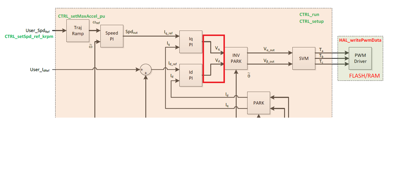

  • Hi Hardy:
       谢谢您的讲解!

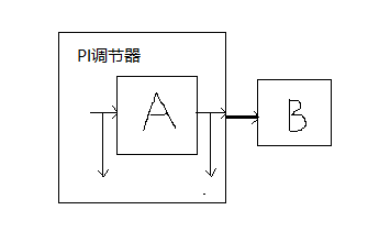

    我是参考Ti例程来写的,如果我以Udc/sqrt(3)为基准电压,调制系数设置为Km的话,有几个问题想再问下:
    1. Iq的输出限制 sqrt(Km^2-Vdout^2),这个在下图A处还是B处?A处属于PI调节器内部限制输出,有积分抗饱和;B属于
    PI调节器外部。
    2.如果进入弱磁控制,应该是Ud^2+Uq^2和Km^2大小吧?非标幺化处理里面,都是比较Ud^2+Uq^2和Udc/sqrt(3)(Udc/sqrt(3))^2。
  • 问题1:过调的调整在标红色部分,直接在Vd和Vq上进行控制,因为Vd和Vq直接决定了PWM的值
    问题2:
      弱磁与过调都可以调速,但是是不同的两种方式。
    弱磁是通过调整定子磁场在DQ轴的分量(对PMSM电机来讲,没弱磁时,Idref = 0),在需要弱磁情况下,调整Idref的负值,减弱D轴的总磁场(总磁场等于转子磁场和定子在D轴方向的磁场相加),从合成矢量的角度看,定子电流矢量不再与转子磁场成严格的90度电角度,而是超前了一定的电角度
    TI的例程已经将标幺考虑进去了,总体来说就是 标幺后 sqrt(Ud^2 + Uq^2)超过了六边形的内切圆半径r, 达到了Km(Km>r).
