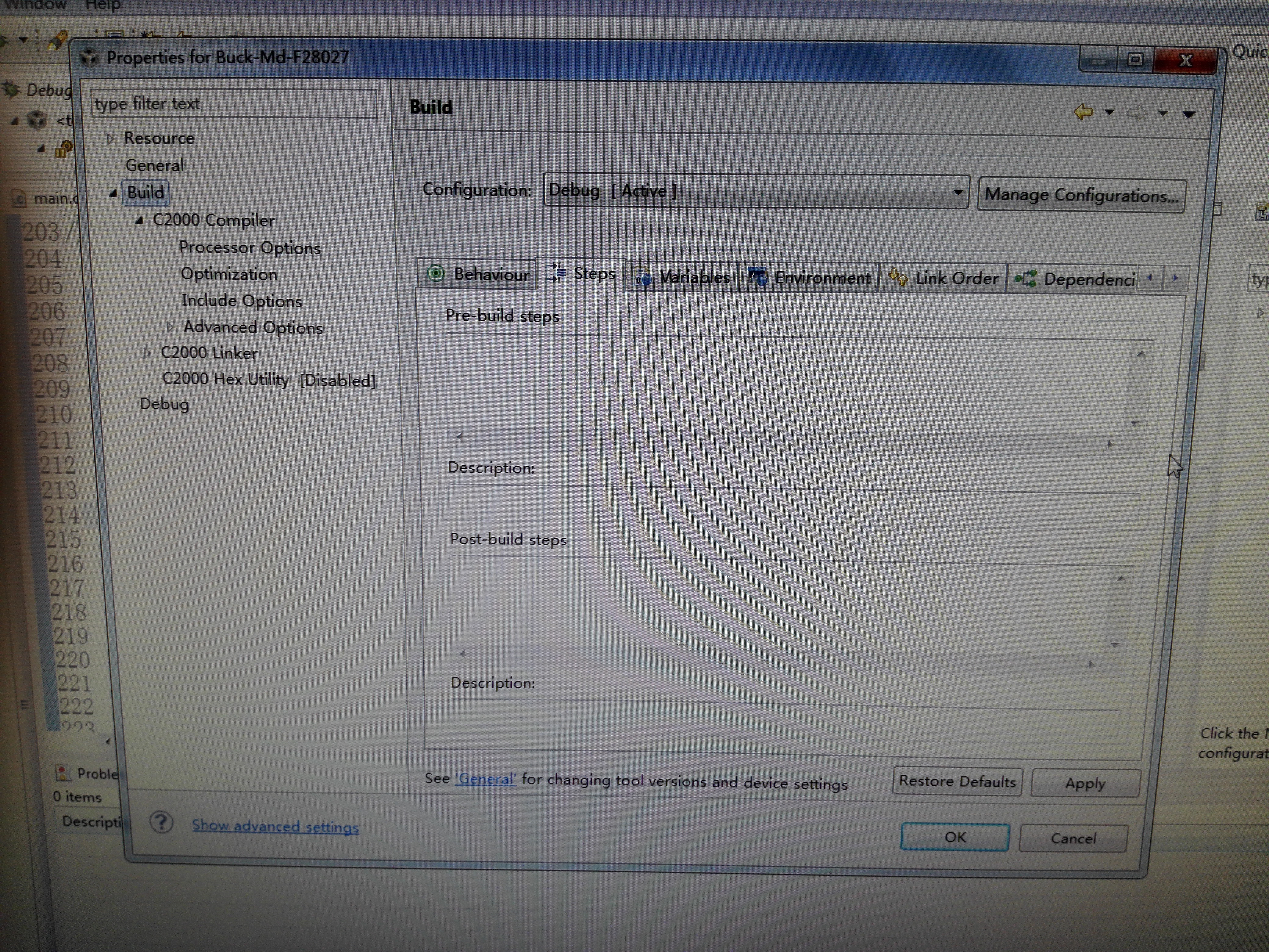

CCS6不能设置生成hex文件,没有设置

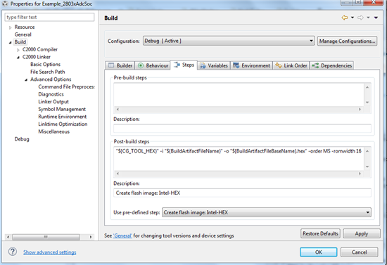

版本是V6.1.1.0022 这个是可以的,如下图所示。

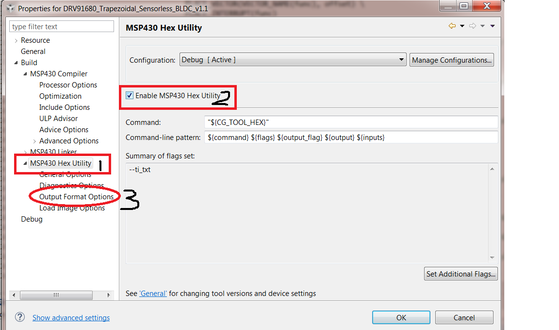

按图中1->2->3的步骤操作,就可以输出hex文件
这个应该是比较新的CCS版本,请在左侧build的最下方,找到C2000 hex utility [disabled]的显示,单击它后在右侧使能即可。
