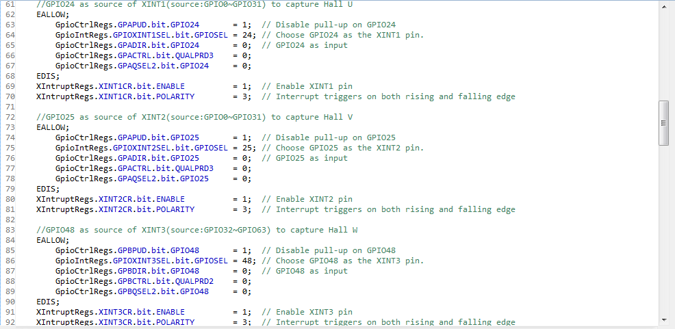

在利用TMS320F28335实现Brush-Less DC Motor控制时,对于霍尔传感器信号的捕获,该芯片的eCAP单元与TMS320F2812的捕获单元存在一定区别。TMS320F28335的捕获单元似乎更偏向于对捕获管脚输入信号变化时间的计算,我在手册中没有想到如何用TMS320F28335的捕获单元实现类似TMS320F2812捕获单元的功能。因此,我才用了GPIO外部中断方式获取换相字:
GPIO24 as source of XINT1 (source: GPIO0 ~ GPIO31) to capture Hall U
GPIO25 as source of XINT2 (source: GPIO0 ~ GPIO31) to capture Hall V
GPIO48 as source of XINT3 (source: GPIO32 ~ GPIO63) to capture Hall W
需要特别注意的是TMS320F28335的外部中断有7个:XINT1~XINT7,其中XINT1和XINT2只可以GPIO0 ~ GPIO31作为中断源,XINT3~XINT7只可以GPIO32 ~ GPIO63作为中断源。

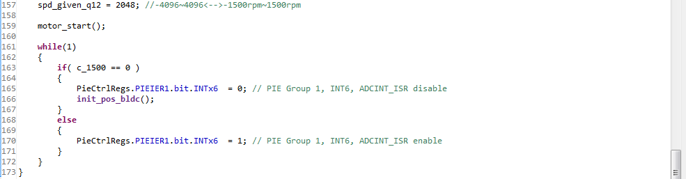

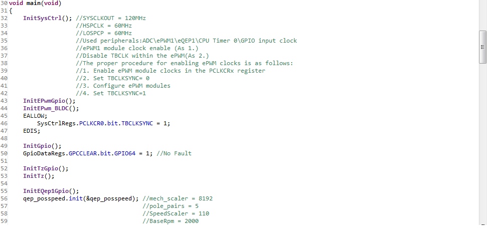

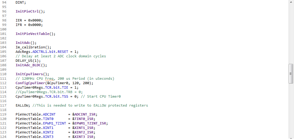

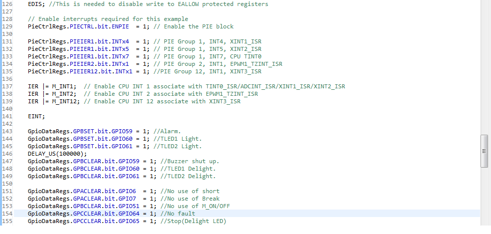

利用TMS320F28335实现Brush-Less DC Motor控制的main函数源码如下:
以上代码截屏缺少的行为空行。
