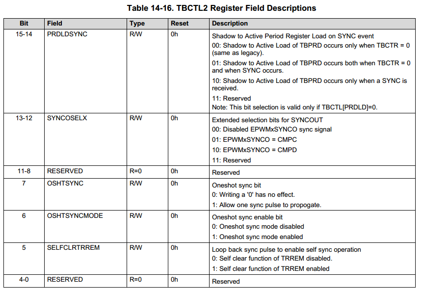

TMS320F2837xS “Technical Reference Manual P1547页” “TBCTL2寄存器”
请问epwm外设寄存器TBCTL2中OSHTSYNC,OSHTSYNCMODE和SELFCLRTRREM代表的含义?
在TMS320F2837xS  Technical Reference Manual其他地方中没有找到关于这几位的任何说明。
求大神啊。
谢谢了。
  • 自己先顶一下
  • 前者是一次性同步,后者是自同步功能。
  • TI的员工好努力啊,晚上10点还在回答帖子,赞一个。
    一次性同步我能理解:仅仅允许一个同步脉冲传递进来,即有且只能同步一次。
    LOOP Back同同步脉冲,即“自同步”,这个不太明白?是不是自己产生一个同步信号,不仅可供自身同步,还可以为别的EPWM提供同步输入信号?
    有什么地方可以查到比较详细的资料呢?
  • mao peng 说:
    是的,同步信号只是一个脉冲,基于事件而产生,所以它可以由EPWM本身的比较事件或过零点事件,甚至TZ事件来触发进行同步,因为同步的根本只是把TBPHS寄存器的值赋给TBCTR。同 步信号根据TBCTL寄存器里有关输出的设计,同样可以提供给后续的其它EPWM模块。
    有关自同步的描述,目前手册里还不完整,我们会进一步确认,看看下一版本的手册会不会提供更多更新。

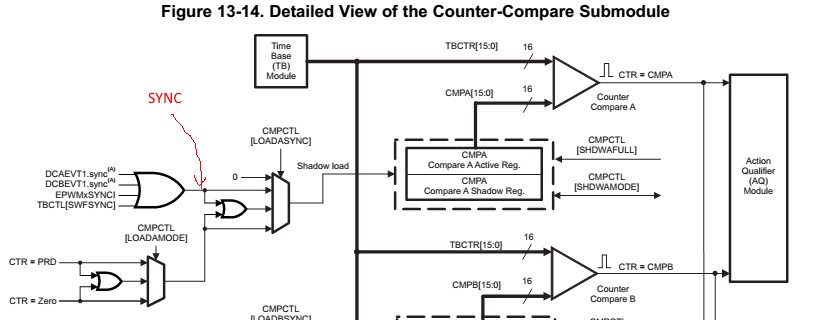

  • 还有一个细节问题,这个寄存器TBCTL2.bit.PRDLDSYNC位,设置TBPRD影子寄存器如何更新方式。其中的SYNC有代表什么呢?
    SWFSYNC,EPWMXSYNC1,DCAEVT1.SYNC,DCBEVT1.SYNC这四个信号经过或门的输出信号吗?
  • 就是同步信号,由外部或同一个EPWM产生的同步信号,后者就是四个信号经过或门产生的信号 - 其实查看Figure 14-5. Time-Base Submodule Signals and Registers会发现不止这四个源。
  • 下次其它问题建议重新另起一个帖子,另外,不需要自己顶,因为大家会优化处理0回复的帖子,你自己回帖后就是1回复了。:)
  • “其实查看Figure 13-5. Time-Base Submodule Signals and Registers会发现不止这四个源。”
    那是输出的同步信号。
    TBCTL2.bit.PRDLDSYNC位指的是的SYNC。
    我查了一下P1474页和1550页,得出SYNC应该是红色这点处的信号。
  • OK,没错,你的理解比较正确,确实是这一点的信号,而我只解释了这四个里的一个,那就是EPWMxSYNCI.
    之所以这样说是因为,每一个EPWM模块(除了EPWM1)的同步输入信号其它都是来自其它EPWM的同步输出信号,而这个输出信号可以来自ZRO, CMPB, CMPC和CMPD,请参考Figure 13-7. Time-Base Counter Synchronization Scheme 4,TBCTL[SYNCOSEL]和TBCTL2[SYNCOSELX]位的说明。

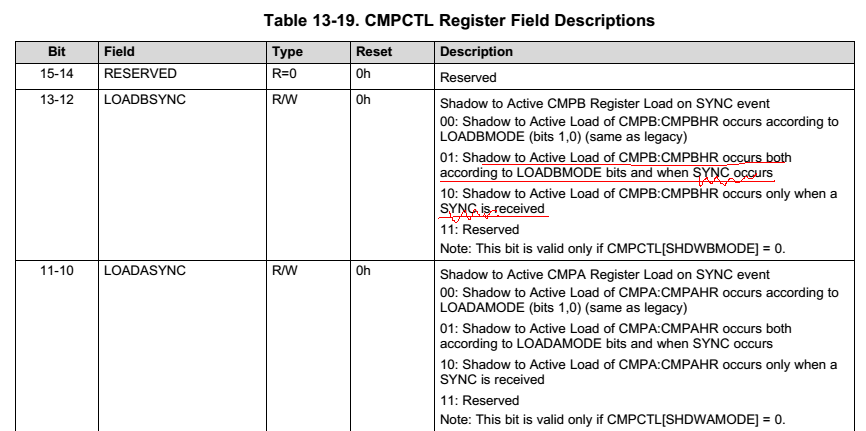

  • OK,thanks,TI的文档很详细了,仍然希望TI可以把图画的更详细,更加清晰些。可以避免了很多语言或者文字上的歧义。
    另需要说明:在DAC以及CMPSS模块中还有一个大神级的信号:PWMSYNCX,
    该信号的定义既不是EPWMxSYNCI也不是EPWMxSYNCO,更不是SYNC。
    该信号的定义见P1568页,由HRPCTL中的PWMSYNCSELX和PWMSYNCSEL决定。
  • 感谢你的反馈,我已经内部提出这项要求。
    有关DAC/CMPSS的SYNC信号描述,你的理解是完全正确的。
