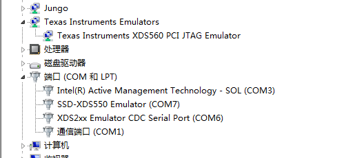

 1、我使用的是xds550仿真器,驱动已经成功安装,如下图所示

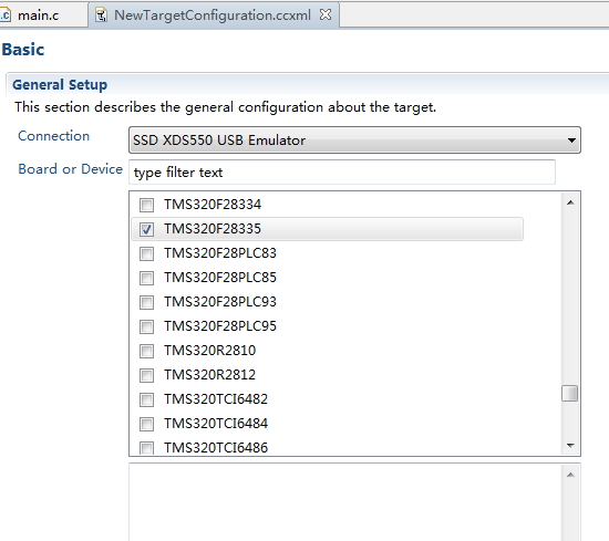

2、Target Configuration配置如下

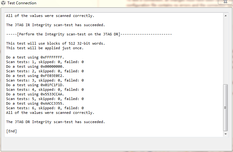

3、Test Connection也成功,如下图

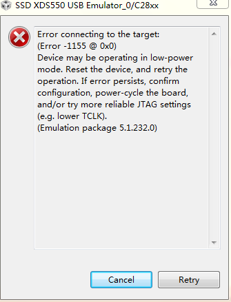

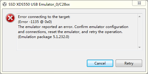

4、程序编译通过,没有出现问题。但是下载时出错,随机出现如下两种界面(程序以及配置丝毫未动)中的一种。
5、多次断电仿真器和TMS320F28335板子、reset emulator,问题依旧;我又检查了下载电路,各个脚都准确的链接到相应的芯片脚,没有短路或者断路。
