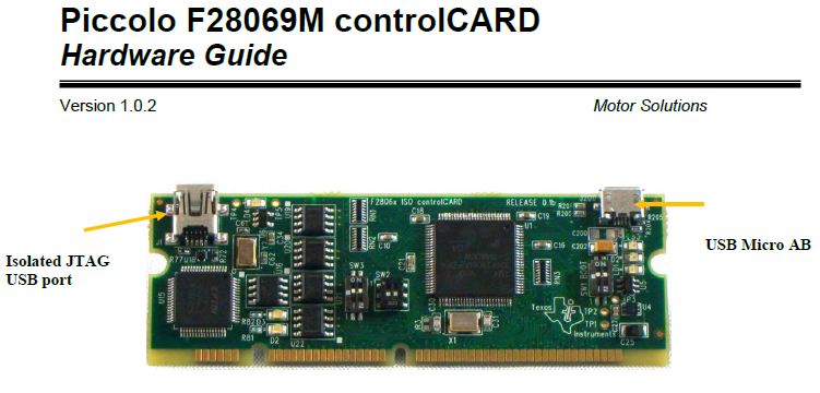

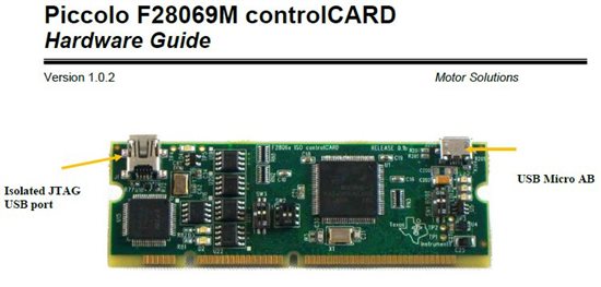

    我用的是高压套件的基板加扩展板,扩展卡如下图,扩展卡上带仿真器。
    USER_MOTOR_RES_EST_CURRENT这个电流设成0.3,2a的例程可以跑起来,完成电机辨识,改变转速的话,电机转速也会跟着变。但是2b却跑步起来,后来将这个电流慢慢增大到0.4——>0.5——>0.8还是不行。后来试下下3a例程也不行,但是2a就能跑起来,好奇怪。
  • 你是在什么界面下跑这个程序啊,建议你直接导入LAB05b, 在CCS上运行就好了,如果要识别电机参数,在使能启动命令前,把enable user parameter 设置为0.
