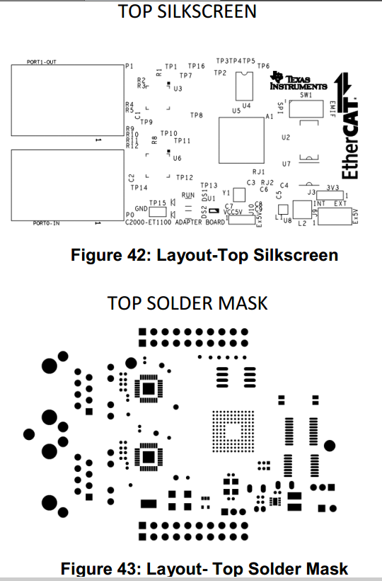

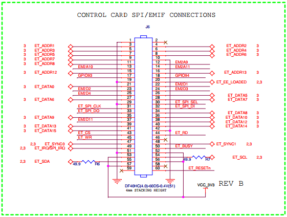

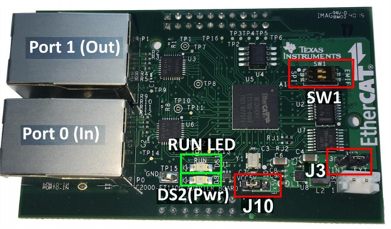

文档中的接口的原理图,如下图:
原理图的接口模式和PCB图,以及实物图的接口是不一样的,不知道是什么问题
