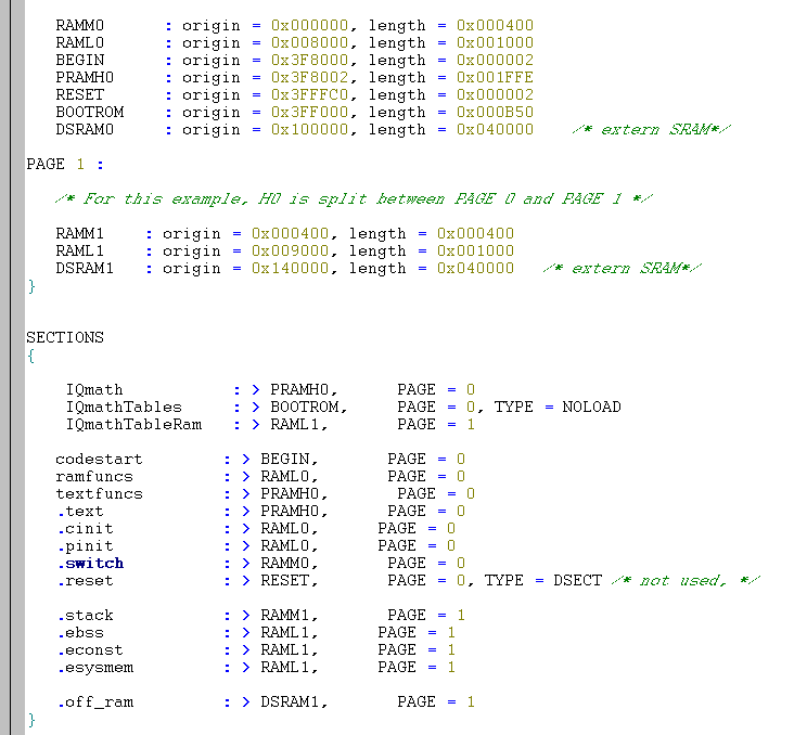

  • 对应在内部SRAM中调试的CMD如图
  • CMD只能知道你的分配情况,你的项目在编译后会有一个.map文件,他会有一个分析告诉你内存的使用情况,把这个贴出来看一下
