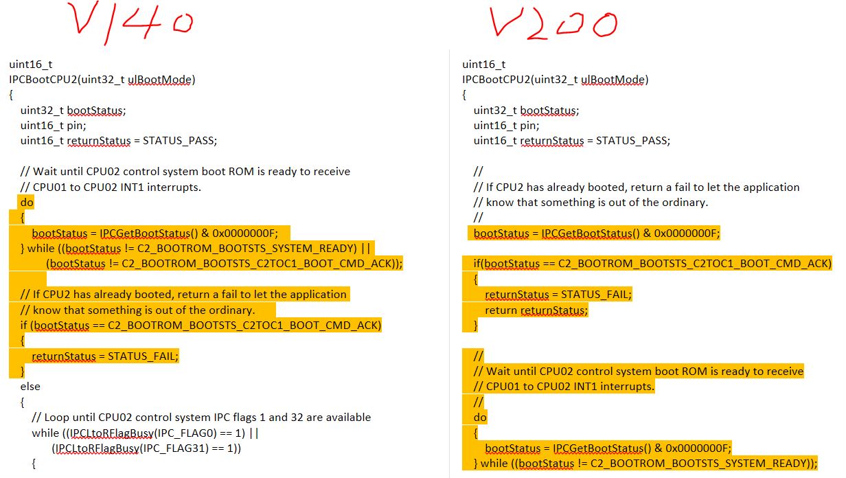

    我查看了我的377D的 IPC drive 函数,我的是controlsuite V140 版本,而我之前测试成功的例程是v200 版本。主要区别见图。
    我觉得是v200 版本里,先检测了cpu2 如果没有boot, 那么再等待检测知道它ready for boot,而在v140 里,
       do
            bootStatus = IPCGetBootStatus() & 0x0000000F;
        } while ((bootStatus != C2_BOOTROM_BOOTSTS_SYSTEM_READY) ||
                 (bootStatus != C2_BOOTROM_BOOTSTS_C2TOC1_BOOT_CMD_ACK));
    这里一直halt 在着,如果 not ready for boot 或者not boot。问题是,没有boot的话,应该是正常的状态,结果因为用了个 或者的逻辑 “||” 导致正常状态下,一直halt这了。
    所以,把“||” 改成“&&” 后,就好了。或者直接使用 v200里的函数也就好着。
    所以这个bug,好伤人,花费了好几天, 找了各种相关问题,也从没有见哪里提到过。以后还是应该及时使用最新版的驱动和例程来开发。
    建议是: 如果TI更新了不同的驱动,最好作者在本函数文件头,加一个注释,至少说明下和前一个版本的区别。或者在官网论坛上highlight说明下,因为我们用户可能是早期使用了该芯片,使用了早期软件版本,大家测试功率电路已经挺费劲挺小心了,一般不会不停的跟着软件版本更改之前已经经过功率电路测试好的代码,尤其驱动函数之类。很底层的驱动bug 用户也不回那么注意到。
