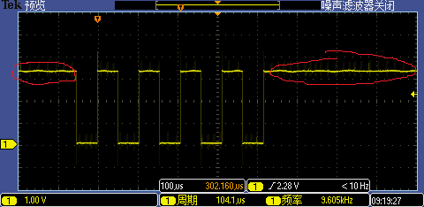

因硬件上对TMS320F28335的SCI-RX和SCI-TX引脚做了上拉;在SCI空闲时RX和TX电平都为高;
请问:
在保持硬件上拉不变的情况下,有没有软件的配置方法使TX电平为低电平?

  • 除非你把它在空闲状态的时候配置为GPIO口,设置为低电平输出。
    但是你为何要配置成低电平,会影响起始位的接收吧。

  • 知道怎么解决了,在DSP的SCI-TX输出端接一个反相器就可以了
    问题解决了,谢谢各位的热忱相助!
  • 我的问题来自使用ADM3485芯片
    这个RS485芯片一般大家都习惯占用DSP的3个GPIO口(SCI-TX,SCI-RX以及一个用来控制收发的GPIO口)
    其实这个芯片有一种工作模式非常好,这种模式只占用DSP的SCI-TX和SCI-RX;这样可以省用DSP的一个GPIO口。
    通过分析和实验验证确实可行,在SCI-TX的输出测加一个反相器即可。问题已解决,谢谢!
