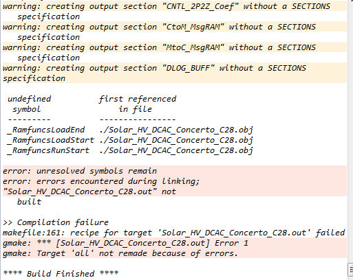

TMDSHV1PHINVKIT 的源码 ,用ram.cmd 编译的时候出错
 TMDSHV1PHINVKIT 的 源码 用.cmd 文件编译时成功,但是想在线调试的时候 用ram. cmd 文件编译出错。
请问是什么问题
  • 您好!如果是做在线调试的话,直接用原来的程序就可以,不需要非得换成RAM的。问题出在ram.cmd中缺少了对应的段的分配。
  • 仅仅替换相应的.cmd文件是不够的,还需要将与FLASH有关的操作注释掉,比如memcpy函数和上面提到的用于完成FLASH上函数拷贝到RAM上运行的传递变量等等,同时建议FLASH INIT的函数也可以不调用。
