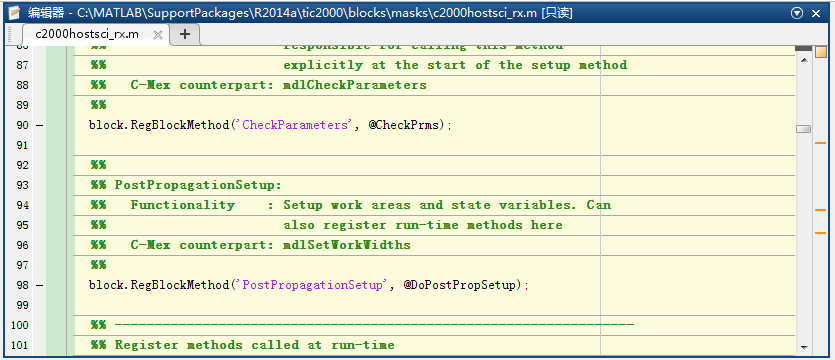

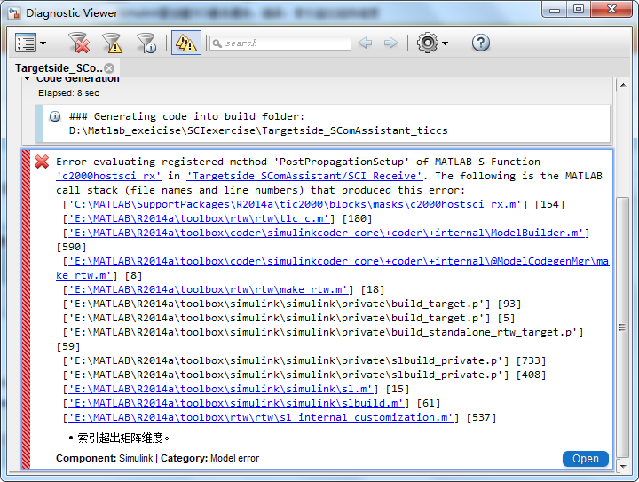

Simulink里创建SCI通讯模块,错误:索引超出矩阵维度
求大神指教。

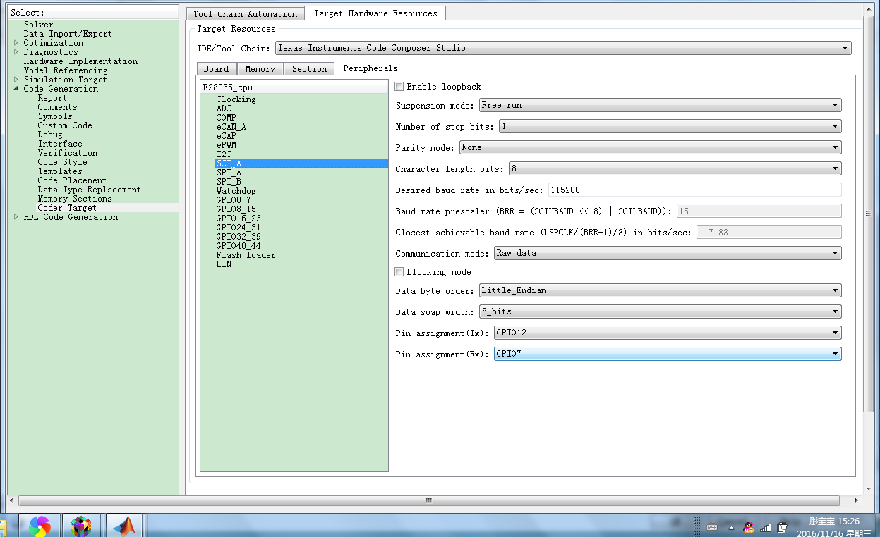

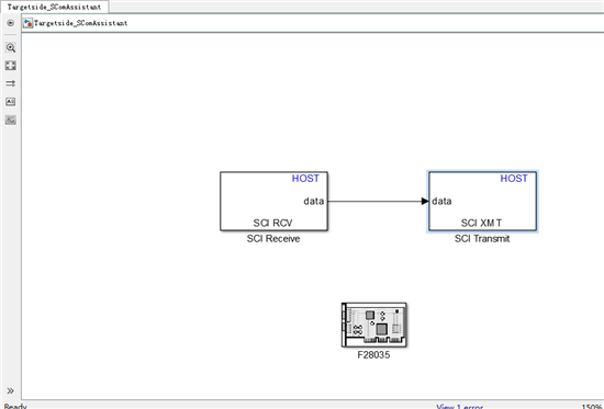

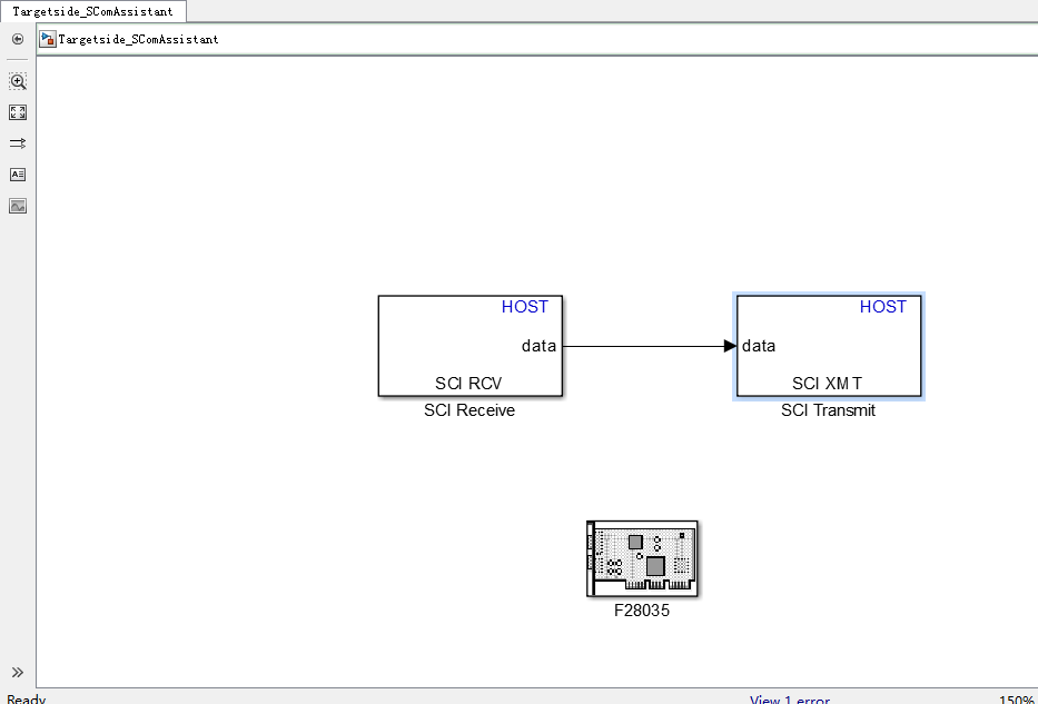

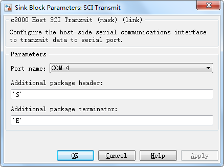

在MATLAB/Simulink里创建了SCI通讯的transmit和Receive模块,希望在目标板F28035的串口上收到数据后原原本本的再发送回来,在主机的串口调试助手上可以实现发送的内容再接收回来。如下图所示。F28035,SCI transmit,SCI receive都已配置好。
使用串口COM4

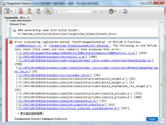

编译之后出现错误如下:
根据错误信息提示,我打开了c200hostsci_rx.m文件,PostPropagationSetup也找到具体位置,但是不知道该怎么修改。
c200hostsci_rx.m源码如下:

  %% PostPropagationSetup:
  %%   Functionality    : Setup work areas and state variables. Can
  %%                      also register run-time methods here
  %%   C-Mex counterpart: mdlSetWorkWidths
  block.RegBlockMethod('PostPropagationSetup', @DoPostPropSetup);

function DoPostPropSetup(block)
  setupBlk = find_system(bdroot, 'FollowLinks', 'on', 'MaskType','c2000 Host SCI Setup');
  switch block.DialogPrm(1).Data
  case 1
      commMode   = get_param(setupBlk, 'commModeA');
  case 2
      commMode   = get_param(setupBlk, 'commModeB');
  case 3
      commMode   = get_param(setupBlk, 'commModeC');
  case 4
      commMode   = get_param(setupBlk, 'commModeD');
  end
