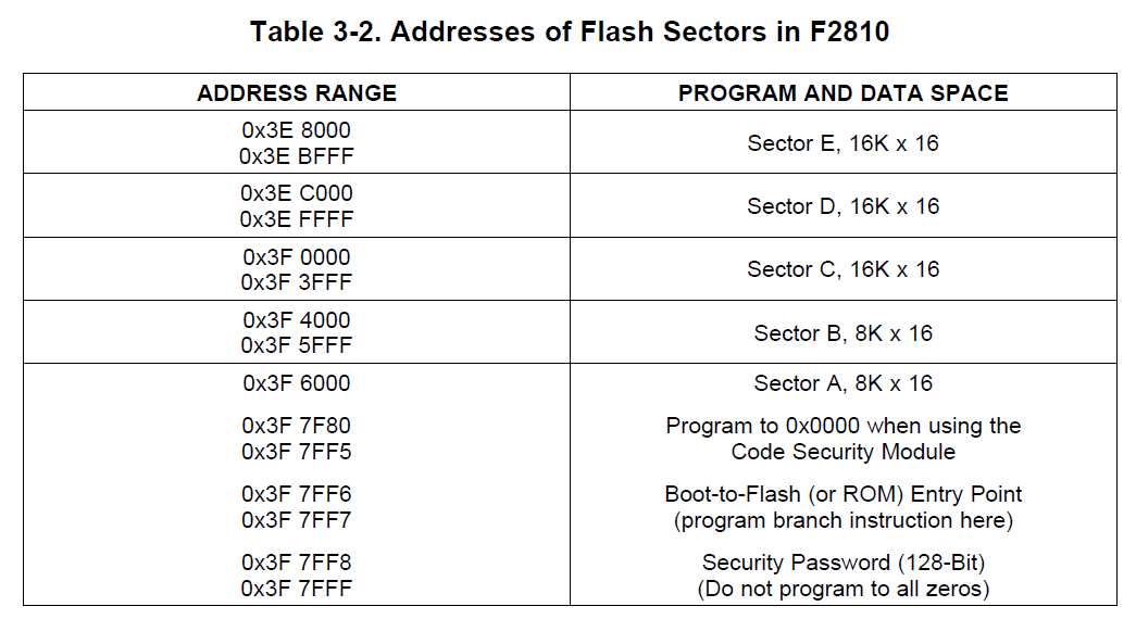

TI工程师,你们好!我下面有三个flash的cmd相关问题:
1、flash cmd文件中的CSM_RSVD 部分和CSM_PWL部分是固定在flash区间上的吗?
2、这两部分能不能修改到其它扇区?(TI提供的都是在FLASHA中)
3、修改后有可能会导致哪些问题?
  • 不可以,密码是有固定的位置,必须映射到指定的密码区域。
    修改的结果就是相当于你在其它地方只是写入了一些数据(值就等于你设定的密码),并没有任何影响,但是由于密码区相当于没有数据,芯片就不会被加密,无法被保护。

    (现在在做bootloader  想把bootloader只放进E扇区,上面的阴影部分是我改动的部分)
    之后我刷程序,第一次成功之后,再刷时候一直刷不进去,报如下的错误:
    C28xx: Flash Programmer: Error encountered when writing to flash memory
    C28xx: GEL: File: C:\Users\Administrator.USER-20161128MX\Desktop\tidcs\c28\DSP281x\
    v120\DSP281x_examples_ccsv4\ecan_back2back\Debug\Example_281xECanBack2Back.out: Load failed.
    这种情况是不是把芯片锁了?有没有解决的办法呢?
  • 下次在帖子正文里,建议不要这样贴长篇的代码,可以保存为文件后进行上传为附件。
    你的问题跟密码或加密没有关系,但是你的思路本身是不可实现的,bootloader只能放在A区,也就是0x3F 6000开始的地址,因为芯片上电后,boot到flash的情况下程序只会从0x3F 7FF6和0x3F 7FF7的地址开始运行,而不是用户可以任意指定的。这样如果你的bootloader不放在这个区,它本身就无法运行,更不用提后面判断并选择到底是直接在flash上运行还是进行程序的升级。请参考数据手册的地址分配情况如下:
  • 好的,谢谢您的回答!我现在就是烧官网上例程也烧不进去,报的错误就是:
    没改cmd文件之前一直没事,这种情况是不是芯片锁住了,有什么解决办法吗?
    非常感谢!
  • 那你可以不烧录程序,而仅先连接仿真器吗?
    如果可以,请查看一下flash能否被擦除,或者根据.cmd文件查看一下密码区是否有数据,如果看到的全是0,包括整个flash,那么就是被加密了,你可以先解密芯片后再操作。相信你是有密码的,所以可以通过on-chip flash programmer完成。如果不是为0,那说明芯片没有被加密,程序不能被烧录是其它原因。
  • 是可以正常连上仿真器的,但是不能擦除flash。
    怎么通过cmd文件查看密码区的数据呢?
  • 我查看修改cmd文件后的那个工程.out转换的hex文件,发现没有对FLASHA的密码区进行操作,而是在我修改的密码区地址中有全为F的值。
  • 查看地址0x3F 7FF8到0x3F 7FFF的区间内,是否为全0xFFFF,是就说明没有加密,全0x0000表示加密。
    如果没有加密,你可以试试单独擦除是否成功,如果不成功,会报什么错错误,根据提示去分析问题。
