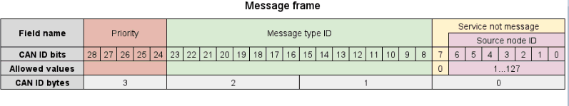

主控设备中使用的是一种自定义的CAN(UAVCAN),他对标准CAN的消息标志寄存器做如下自定义:
当需要实现主控设备发送数据时,多个从设备同时接收时(一点对多点且同时接收,各自数据在八个字节中自己查找),UAVCAN中将该种定义为广播模式,
要求主控设备和8个从设备具有唯一的source node id。例如:当主控设备的ID为 05040701时,8个从设备的1号设备需要将
ECanaMboxes.MBOX15.MSGID.all = 0x85040701;//扩展帧模式
这样单一点对点(主控设备与从设备的1号)是完全可以实现的。
但若要实现UAVCAN广播模式的发送(一点(主控设备)对多点(从设备)且同时接收,各自数据在八个字节中自己查找),
要求8个从设备具有不同的node id(消息标志寄存器的bit0-6位),主控设备有唯一的ID为 05040701。
这样DSP-28069扩展帧下的标识符id(28:0)就是完全与主控设备不同,
这样在28069中该如何实现这样的CAN数据接收?
