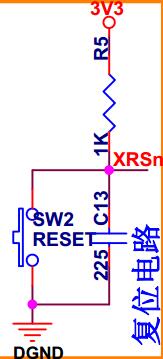

TMS320F28035不能上电自动复位
我自己设计的F28035硬件电路,看F28035的datasheet说该款片子内部集成了上电复位和掉电复位功能,但是我在调试的时候,程序下载到flash中,上电后片子不能很好的复位,需要按键复位下,也就是不能上电自动复位。请问这是什么原因? 如图所示把电阻换成10K,也是不行的。把电容换成电解电容100uF/35V 就可以上电自动复位,请问这是什么原因。并且片子内部集成了上电复位和掉电复位功能,为什么还不能实现?
  • 上电自复位     还是根据时间计算一下电阻和电容值
    保证复位的时间     重点还是要结合内部结构
    电容大了  充电时间长  也就是复位持续长
    • 上电时,需要有一段足够长的低电平时间复位,电容很小时,很快就会充满电,电容的电压在低电平的时期很短,无法达到复位的时间要求,所以增大电容后就可以正常的复位
