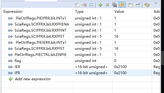

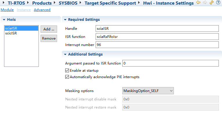

28335 打算使用sys/bios SCIfifo中断接收数据,但一直没有办法进入中断服务函数,程序很简单,可能是哪里没有注意到,调试很久了没有结果,求帮忙解答
       正常的任务能运行,但是fifo中断函数没办法执行,配置情况下

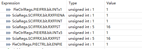

程序运行情况如下
