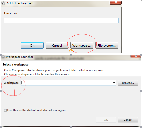

背景:我是做变频器开发的,公司以前使用的3.3现在想移植到5.5中. 我一共有三个问题
1.ccs5.5的工作空间: 打开ccs5.5让选择一个工作空间(比如我建了一个名叫nihao).然后我建立一个project.(名叫nibuhao) 在配置工程的头文件路径时有个地方可以设置相对于工作空间设置路径.打开后他却只能选择工程文件夹(工程名nibuhao)下的路径,而不是工作空间(空间名叫nihao)下的路径. 问题是:打开ccs5.5时选的工作空间和设置路径的工作空间不是一个??
2.然后我使用了(../../)的方法如愿以偿的使用了相对路径.然后把3.3的源程序一个一个添加进来,经过几次编译加改动.消除了错误. 结果下载到变频器中.很多功能都不对,甚至变频的功能都没了.问题是:我可能在哪里出现了问题?
3.我猜想是不是我一个一个添加的时候出现了错误.所以我干脆用ccs5.5自带的import legacy ccs3.3 project 功能导入. 编译后没有错误,然后我下载到变频器中.结果和问题2一样.这是否反向说明了我新建工程然后一个一个的添加源程序的方法也可行? 问题三:我改怎么做?
附件是打开时和添加路径时的workspace
您好。
有几个提示,
1. 能不能把3 的工程看一下汇编代码,与正常的代码比较一下,看看哪一部分的功能不一样。很大的可能是编译选项的原因;
2. 建议直接按照1的方法重新建立工程。
1我把汇编程序和正常代码比较了,代码都是一样的.
2你说的编译选项能举几个最可能的出错的地方吗
3重新建立工程试过了,结果一样
我的头儿让我用ccs6试试.这个6和5区别很大吗?5不行6就能行?
