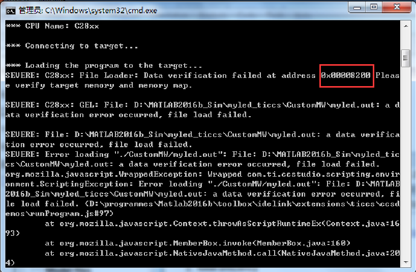

我们这里做了两种2812的电路板 其中一个可以正常做模型设计开发 但是同样的模型 同样的配置 另外一种电路板就不行 报下面这个错误 没想到是什么造成的 麻烦各位帮忙分析下 谢谢

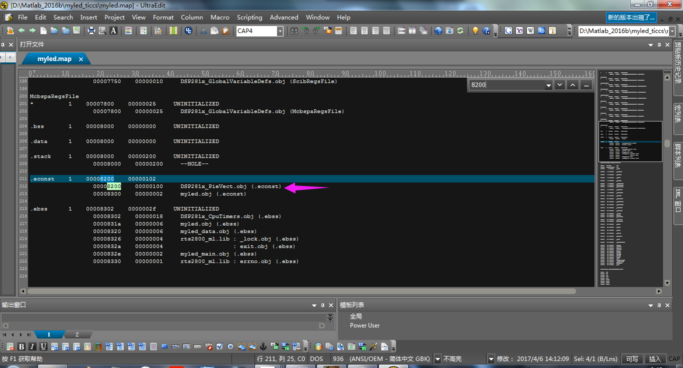

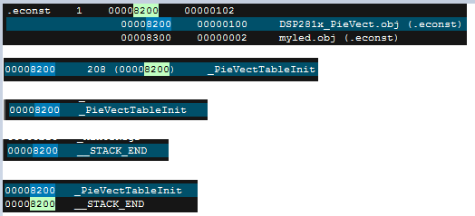

 从编译出的map看 是pievector的问题
 这是map文件里能搜到的和0x00008200地址相关的部分的截图
Pievector不知道为什么和0x00008200这个地址有关,而且其中一种电路板可以正常下载

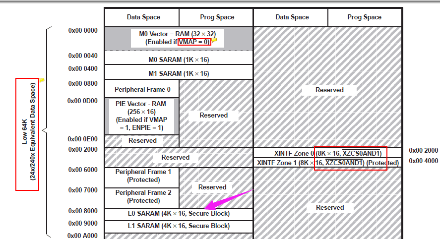

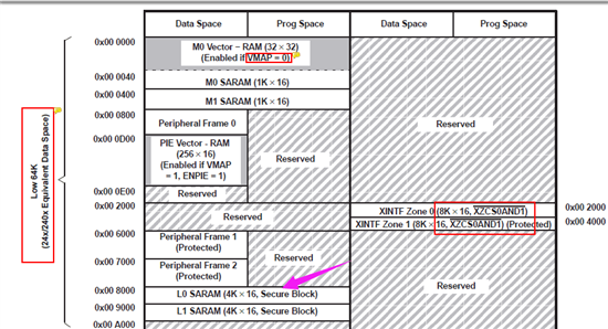

从memory map 看 8200是L0

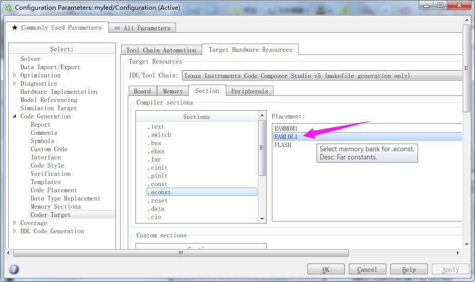

    Matlab默认配置是吧.econst段下载到L0
    L0是Secure Block, 我的一种产品是加密了的,所以报0x00008200地址错误
    把器件解密以后,就可以下载了
