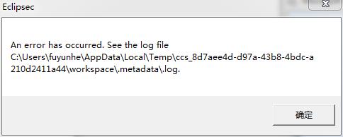

我是win7 64位专业版的系统,安装ccs6.1.3  ccs6.2都会报Eclipsec的错。

以上是.log中的内容,希望有过相关经验的人帮个忙。
  • Hi,安装时需要注意:1. 安装在默认位置;2. 暂时性关掉防火墙,杀毒软件
    安装后不能打开ccs,请参考: Missing MSVC redistributable libraries

    这是我出现的问题,但是通过您给的连接,并没有解决....我确实卸载了2005和2015的那个Redistributable,也在您给的网址上面下载了新的安装了,CCS6.2也重新安装了,但是现在问题还是一样的,并没有解决.我的电脑是WIN7 64位
  • 嗯,这个win7 32位和64位都是可以的,鉴于此,您安装ccs7是最有效的。
    ccs下载链接:http://processors.wiki.ti.com/index.php/Download_CCS
    安装时注意上贴中提到的注意项
  • 补充一下,你看下这个帖子
    http://e2e.ti.com/support/development_tools/code_composer_studio/f/81/t/554394?tisearch=e2e-quicksearch&keymatch=at%20org.eclipse.equinox.launcher.Main.run%28Main.java:1515%29#pi316318=2
    Microsoft Visual C++ 2015 Redistributable Update 3 RC 这个文件你需要安装是64位的
    vc_redist.x64.exe
    vc_redist.x86.exe
