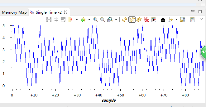

大家好,最近在用TI无刷直流电机带位置传感器控制程序调开环控制,CmtnPointer变化没规律,导致电机换相不正确,不知道怎么回事?希望大家指点一二

    TI有很多算法,您具体用的是哪套算法?在什么板子上跑的?用的什么传感器。
    开环测试是否正常,还是开环阶段就会有问题。
  • 你好,我用的是controlsSUTE里的BLDC-sensored,我把28035的程序改成了28335的,现在进行开环测试,开环测试,我没接霍尔位置传感器,换相不正确,在此之前我不确定开环是不是要接霍尔位置传感器,后来但是我们接了之后,发现换相还是不正确,说明开环就有问题。但不知道问题在哪?麻烦指点一二
  • 你好,
    带霍尔的电机调试,开环调试的第一步可以先把霍尔的分区方式对一下。
    同样是1~6的扇区,但编号方式各有不同。
    先开环发单步固定角度,如发扇区1的驱动信号,观察霍尔反馈是第几区,一个一个对下去,对好扇区编号,后面直接用霍尔角度就可以了。
  • 在Level2下,开环控制,也要接霍尔位置传感器吗
