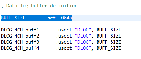

我是做28027F无感控制PMSM,用的是motor ware里面的lab1b程序,想给里面添加一个dlog,但是添加完以后,编译出现如下警告
Description Resource Path Location Type
#10247-D creating output section "DLOG" without a SECTIONS proj_lab01b C/C++ Problem
然后我在28027.cmd文件里面为dlog创建了一个sections,此时警告消失,编译没有问题,但是下载到板子上以后,程序就直接到一个中断里面死循环,
interrupt void PIE_illegalIsr(void)
// The next two lines are placeholders
asm(" ESTOP0");
asm(" ESTOP0");
// endless hold loop
for(;;);
for(;;);
} // end of PIE_illegalIsr() function
是我sections创建不对吗,应该改成什么样,我对照datasheet上面的。实在找不到地方了,请大神帮帮忙解解惑,万分感谢。
下面是我的.cmd文件,我试着给dlog添加过好多次sections,但都会死在中断里面,dlog的长度是400。
