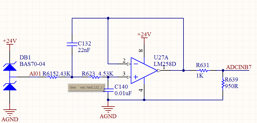

第一次用TMS320F28335,现在发现一个很奇怪很诡异的问题。
  • 不知道什么原因,发了附件以后,后面的文字就看不到了。
    我再描述一下现象。
    1、如果将DSP与滤波器输出断开,并且单独将信号分别加入到滤波器和DSP的ADC中,它们的功能都是正常。
    2、如果将DSP与其中一个通道的滤波器输出相连,信号从滤波器输入端进,测绘结果也是正常的。
    3、如果将DSP与总共16个通道的滤波器输出相连,那么即使将滤波器输入端接地,在DSP的AD输入管脚上也测到有0.8V左右的电压,每个通道都是如此。如果将输入端悬空,那么会在AD输入管脚上产生一个4V左右的电压。
    这是什么原因造成的?是不是因为滤波器的输出驱动能力不够?
    滤波器原理图如上图所示。
