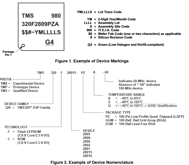

我公司在一款汽车产品上采用了TI的DSP---TMS320F2808PZQ,根据TMS320F2808PZQ的选型图,TMS320F2808PZQ的工作温度范围为-40℃ to 125℃,并且通过了AEC-Q100的认证。

1> 该款TMS320F2808PZQ标称的125℃是指DSP工作的环境温度,还是DSP的表面温度,还是DSP的结温?
2> 如果该款TMS320F2808PZQ长期运行在85℃的环境温度下(DSP温升30K,DSP表面的温度达到了115℃),是否会对该款DSP造成影响?造成什么影响?
3> 该款芯片通过了AEC-Q100的认证,我们是否可以认为它是一款汽车级的芯片?

  • 您好,
    1.环境温度;
    2.85°在芯片工作范围内;
    3.芯片封装后缀带Q的是汽车级芯片,符合AEC-Q100认证;

  • 1> 该款TMS320F2808PZQ标称的125℃是指DSP工作的环境温度,还是DSP的表面温度,还是DSP的结温?
    ERIC: 指的是芯片的结温。关于芯片温度,请参考如下文档。
    http://www.deyisupport.com/cfs-file.ashx/__key/communityserver-discussions-components-files/56/8637._4A53FC5B534F8C54C69610623575EF8D_-_2800_IC_2900_-_015CC588ED70A65ECF91_.pdf
    ERIC: 如果芯片工作温度在规定范围内,才能保证其正常工作,超过这个范围,不能保证。至于有什么影响,没法预料。
    ERIC: 是汽车级芯片。
