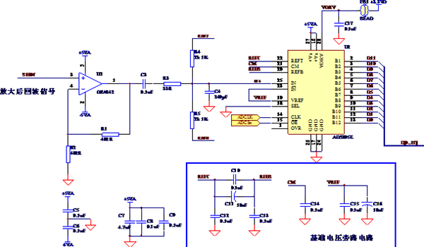

  • TMS320F28335外扩ADC
    由于采样频率的限制,使用28335时,可以用外部扩展接口扩展一个ADC,如采用ADS805,使采样频率可以达到20MHz。通过28335DMA读取高速AD转换器ADS805的数据,能够快速有效读出数据,降低CPU资源消耗。硬件原理图如附件图示。
    系统的一些说明:
    1. 时钟:AD时钟信号CLK由DSP的ePWM产生。28335工作在150MHz,通过ePWM1A产生占空比为50%且频率约为19MHz(18.75MHz)的时钟作为ADC的采样频率。同时通过EPWM1SOCA产生与AD时钟信号反相的触发源,作为DMA转换的同步信号。19MHz的时钟信号勉强能够满足ADS805时钟信号的特征要求。但是这个信号最好添加驱动芯片以改善波形。 输出使能信号OEn由GPIO6输出得到。这样造成一个问题就是当进行AD转换的时候,AD将始终占用总线,直到AD转换完成释放总线。
    2.程序: Xinf的读时序中的建立时间设为2个CPU时钟,选通时间设为2个CPU时钟,跟踪周期设为1个CPU时钟。 使用DMA1通道读取地址0×200000(Zone7)的内容,存储在数组ADC_Result中。触发源设置为EPWM1的EPWM1SOCA,总线配置为16位传输方式。DMA传输完毕后触发中断,对读取的数据进行处理。
    心得体会:
    1. DMA配置时,需要将BURSTSIZE配置为0,也就是每次传输一个字,因为转换的数据需要实时读取。而且每次只读取一个字的数据。如果此值设置过大,会造成周期性的数据读取错误。而且相邻两点可能产生数据重复现象。
    2. Xinf读取周期配置中,建立时间要大一点,不然会出现意外的数据错误。
    3. 由于没有CPLD支持,ADS805使能信号使用GPIO6输出,这样造成在AD转换期间,Xintf总线会一直占用,直到数据转换完成。
