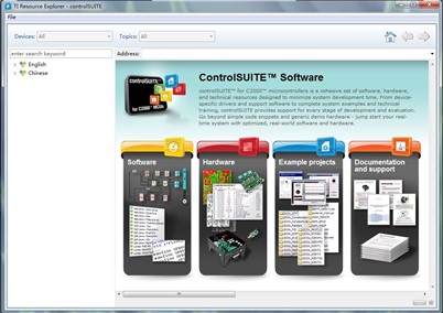

    用于 C2000(TM) 微处理器的 controlSUITE(TM) 是一套全面的软件基础设施和软件工具集,以全面满足每个设计阶段对更加直观易用的软件的需求,旨在最大程度地缩短软件开发时间。与传统 MCU 产品不同,controlSUITE 软件可为简化评估、应用自适应、调试、测试以及重复使用提供必要的内容与内容管理。controlSUITE 软件除免费软件产品系列常见的简单演示之外,还可提供能够作为真正开发系统使用的全面开源项目 —— 库与示例,实现诸如电机控制等应用。此外,全新安装程序还可消除版本与依赖性等问题,使开发人员能够在集中区域获得完整的软件产品。
    TI提供了丰富的开发资源: 应用程序开发—系统范例,应用程序库;器件评估—基础程序库,标头文件和工程范例(这个真的很好);调式与代码生成—第三方程序库及仿真,CCS 集成型开发环境。

  • C2000学习分享
    一、TI的资料支持
    C2000全套软硬件资料
    controlSUITE软件是TI针对C2000推出的可支持实时控制应用的软件,相较于传统的MCUcontrolSUITE软件可为简化评估、应用调适、除错、测试及重复使用,提供内容及必要的内容管理。除包含一般免费软件产品常见的简单范例外,还为马达控制等应用,提供可做为真正开发系统使用的全面开放原始码数据库与范例。此外,全新安装程序还可消除版本更新与依赖性等问题,并让开发人员能够于同一地方获得完整的软件产品。
    下载链接:http://www.ti.com.cn/tool/cn/controlsuite
    通过controlSUITE,工程师可以获得C2000全套的、开源的软硬件资料。以下为升级后的目录参考,大家可以下载此软件后,自动在线升级。
