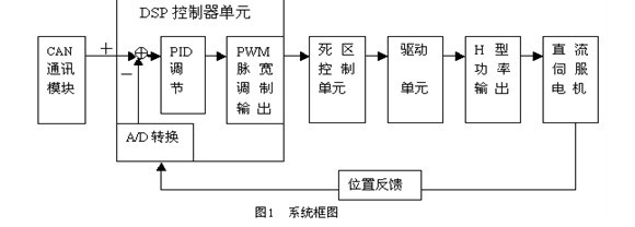

  • 也发一个用于计算谐波的基于FFT的计算程序,在实际中采用。
    采用F28335作为主控DSP计算,150MHz满频率运行,其中一些计算点是经过多次debug之后得出的心得,主要有如下:(见图中标红的地方)
    1. 牺牲代码尺寸,提高执行速度,
    2. 运用了IQmath进行运算,提高计算速度和效率,
    3. 连接的时候需要注意库的连接
    4. 建议最好基于TI的例程进行修改,或者自己做成通用库,经过测试后再用,不然会很痛苦

  • 感谢TI ,先分享之前采用DSP2407设计了一个工控气动对料门,控制大型阀门开关导通原料。
    阀门控制系统是一个典型的位置反馈系统。当系统给定为0V时,电机停在0度的位置,即完全关闭;当为5V的时候,迅速转到90度的位置停下,即完全打开;当输入给定从5V调整为2.5V时,电机能迅速从90度转到45度的位置并停下。本设计的系统总体框图见下图:
      给定信号是通过CAN总线由上位机传出,被本系统DSP中的CAN控制器接收。节气门位置反馈是一个模拟的电压信号,因为TMS320LF2407 DSP自带有模数转换模块,所以反馈信号可以直接接到DSP的一路A/D引脚,当然需给DSP的A/D模块供电,并为转换提供基准参考电压。给定与反馈在DSP中经过一定的算法最终转化为占空比变化的PWM脉宽调制信号输出。为了调试方便,我们需为DSP扩展一个外部程序RAM。另外由于DSP的驱动能力有限,并且其工作电压为3.3V,所以其引脚输出或接收的一些信号包括CAN发送,CAN接收和IO口输出的信号都需经过缓冲和电平转换,才能与TTL的5V信号相接[3]。在本设计中,缓冲和电平转化由74HC245芯片一并完成,该芯片采用3.3V供电。
    CAN总线采用的双绞线,两根线分别为CAN高和CAN低。图中的PCA82C250芯片就是驱动DSP的CAN控制器与物理总线间的接口,它是专用的CAN驱动芯片,提供对总线的差动发送和接收功能。它完成CANH,CANL和CAN发送,CAN接收之间的信号转换。82C250工作电压为5V。CAN总线终端的匹配电阻选用典型值为120欧。为了增强CAN通信的抗干扰能力,在缓冲器和CAN驱动之间,我们设计了光电隔离电路。采用的是高速光隔芯片6N137,输入与输出的供电电压也都采用5V。另外,为了避免电源引起的干扰,CAN通信部分采用单独的DC-DC电源模块供电。
       在一个由CAN组成的分布式系统中,很多节点不断的向CAN总线发送不同的信号。所以我们必须屏蔽掉本系统不需要的信号。在CAN协议中,每一个节点都被分配固定的ID号。当一组信号过来,CAN接收程序首先判断该信号的ID来源,如果是所需要的,则接收。CAN控制器配置具体指令如下:
