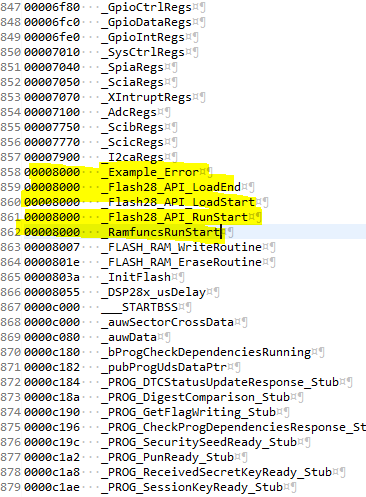

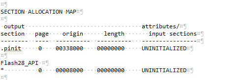

在用TMS320F28235调用flash_API时,试了Flash_APIVersionHex可以返回正确值,但是调用Flash_Erase时不打断点,程序运行会卡住,停在source not found
mammap文件中没有具体的函数
哪位大侠遇到过类似问题 求解答
mammap文件中没有具体的函数
哪位大侠遇到过类似问题 求解答
请参考这边帖子:https://e2e.ti.com/support/microcontrollers/c2000/f/171/t/552162
