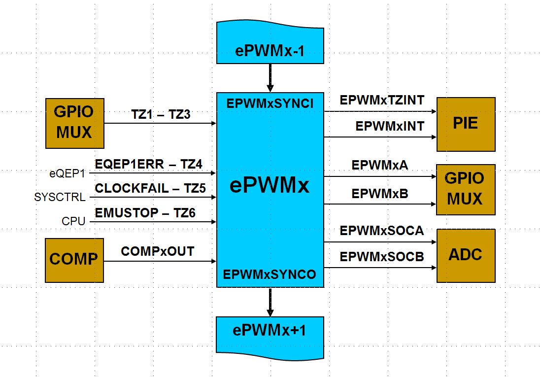

  • EPWM模块有一个EPWMxSYNCI和EPWMxSYNCO信号,每一个EPWM模块能与它相连的EPWM模块同步,原理示意图如下:
    寄存器设置方法:
    具体应用请参考EPWM模块的手册:

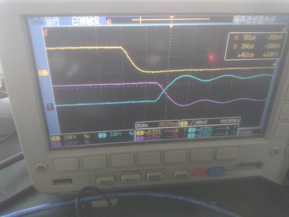

  • 您好,大i神,我死区配置去掉还是不同步,总有一个时间差大约40ns左右吧,这是我示波器测出来的,黄色pwm1模块的波形,蓝色和紫色是pwm2模块的波形,一个是上升沿比较,一个下降沿的比较,您看看,我是不是可以通过配置EPwm2Regs.TBPHS.half.TBPHS 的值来进行同步处理呢?这个寄存器是用作干嘛的了呢?是不是计数器到周期值后从这个寄存器来读取初始值了呢?

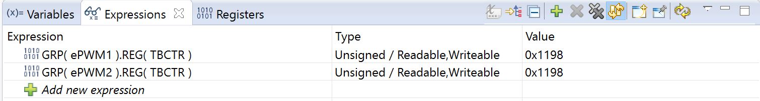

  • TI大神,我仿真的时候发现pwm1的EPwm1Regs.TBCTR和pwm2的EPwm2Regs.TBCTR值不一致,有时候EPwm1Regs.TBCTR的值大于EPwm2Regs.TBCTR的值,有时候小于,两者之间的差一直是2,如下图所示
    可是解释一下这是为什么吗?

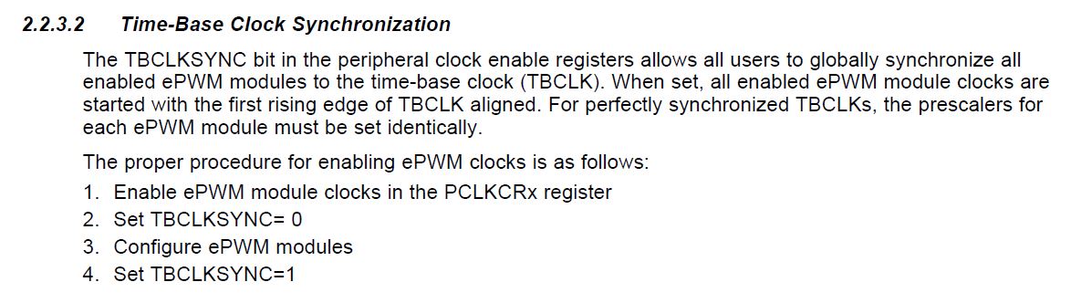

  • 你好,这个问题我碰到过,研究了很长时间才解决的。主要是同步脉冲来时上一级TB已经计数而下一级寄存器更新需要时间,所以有2个脉冲的固定误差。如果你只有一块芯片多路PWM需要同步,其实完全可以不用同步脉冲,各PWM一起给时钟就能自动同步的。你可以加我QQ1209738940,再详细探讨
  • 新一点的芯片如28035PWM手册上是说明了这个问题的,你也可以参阅28035相关数据手册
  • 正如楼上所说,使能同步信号会有一个或是两个的PWM时钟周期的误差。如果您是定频控制,两个PWM之间也没有相位角,可以不需要这个功能,同时使能PWM模块的时钟就可以实现同步。
    如果是变频控制或是两个PWM模块间需要插入固定的或是给定的相位角的时候,需要时钟同步这个功能。
