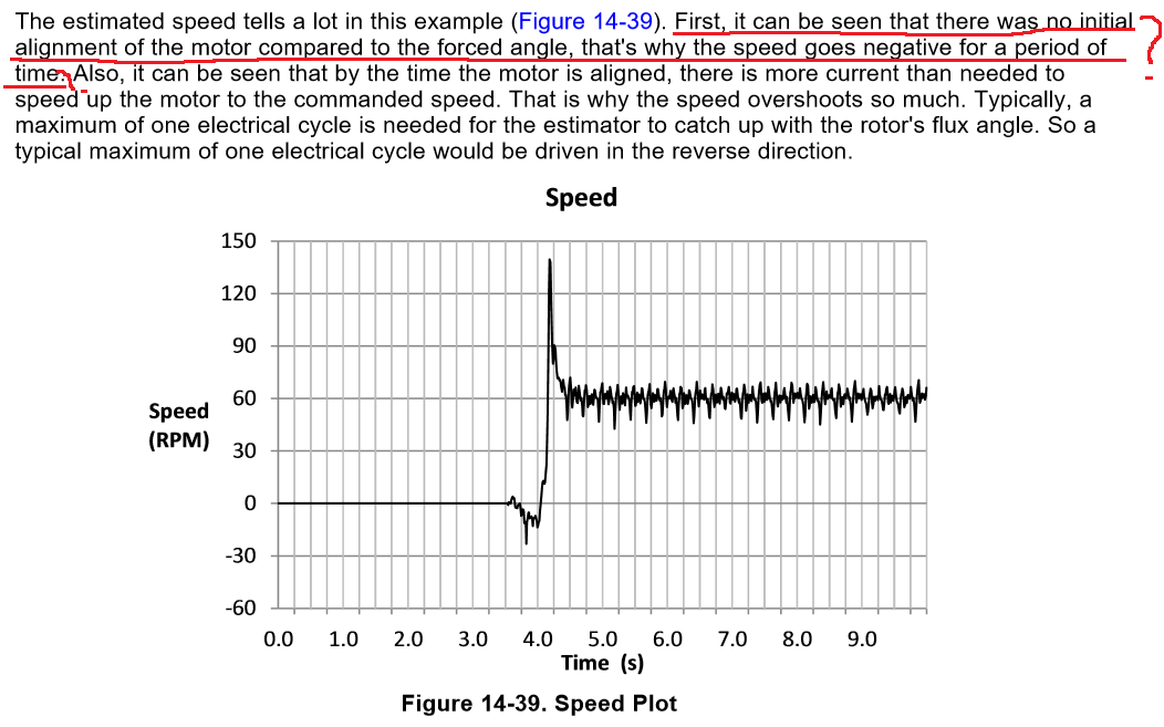

关于InstaSPIN-FOC™︎ and InstaSPIN-MOTION™︎ User's Guide上的疑问
Other Parts Discussed in Thread: CONTROLSUITE, MOTORWARE
上图画红线的句子该怎么去理解,电机为什么就反向转动了呢?这个启动过程是怎么样的?求高人指教
  • 上图画红线的句子该怎么去理解,电机为什么就反向转动了呢?这个启动过程是怎么样的?求高人指教
    Eric:
    由于没有初始位置定位,如果直接启动,那么给的第一个转矩矢量,有可能出现在转子的负转速方向,如此就会导致一开始先把转子往负的方向拉动的情况,然后转矩再慢慢把转子往正方向的地方拉动。
  • Hi,Eric
    关于这个问题,我想向您请教一下,如果启动的时候,就是会往反方向摆一下,才会回归正常转向运行,这个有什么办法解决么?
  • 关于这个问题,我想向您请教一下,如果启动的时候,就是会往反方向摆一下,才会回归正常转向运行,这个有什么办法解决么?
    ERIC:
    如果不接受这种方式,那么就需要初始定位,例如用绝对是传感器去知道起始静止角度,或是无传感方式的话,就用HFI技术。

  • 好的,谢谢您,Eric
  • Eric,请问一下,如果是使用28027F呢,并没有这个功能
  • F28027F可以用HFI算法。
    但是如果你的应用里面不在乎反转一小下,就别加这个算法,很复杂。
