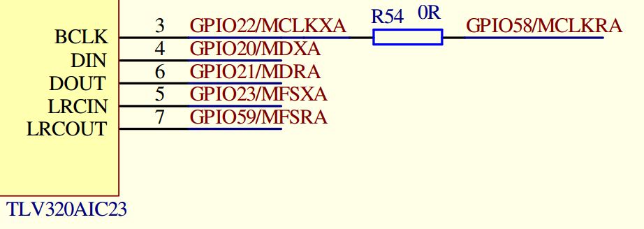

进一步排查原因后发现,自己修改的CMD没有什么问题,原因是由于硬件连接问题,这里给出硬件连接图:
在硬件中只要将GPIO20~GPIO23、GPIO59(这五个DSP引脚是直接接到TLV320AI23芯片上的)与TLV320AIC23相连的电气关系断开之后,BOOTLOADR程序就可以正常跳转到用户APP程序,具体是GPIO20~GPIO23、GPIO59引脚中的那个引脚就没有在做进一步考究。
这里就有点疑惑,想请教一下,知道这几个引脚对DSP内部跳转程序指令有什么影响吗?或者说这几个DSP引脚需要什么样的电平才可以正常跳转程序?
