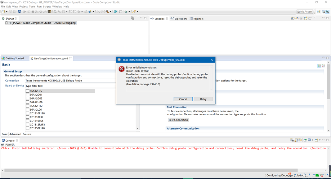

各位老师好,最近开始学习使用28335DSP,但是使用100v2仿真器出现问题,当debug as以后会报
XDS2XX USB DEBUG PROBE 0/C28XX:Error initializing emulator:
(Error -2083 @ 0x0)
Unable to communicate with the debug probe. Confirm debug probe configuration and connections, reset the debug probe, and retry the operation.
(Emulation package 7.0.48.0)
但是我使用的是100v2仿真器啊,100v3也试用过也是报这个故障。
需要提起的是,开始以为是系统和软件版本的问题,同时使用同事的IBM笔记本可以正常连接,所以装了和同事一样的win10专业版。同时ccs软件也从原来的6.1更新为7.3.,但是全部重装依然报这个错。
请问这个问题是什么原因,该如何解决,感谢各位不吝赐教。

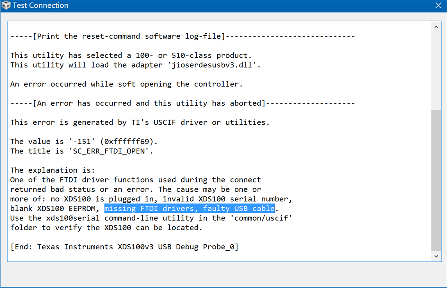

  • 您好,感谢你的回复,我的仿真器是ti的,但是板子是自己设计的。现在使用的ccs7版本,不是自带驱动吗,我在设备管理器里查看,联网检测驱动更新提示我已经是最新版本的驱动。连接仿真器后测试连接出现的提示如图提示我missing FTDI drivers,faulty usb cable。100v3或者100v2的仿真器驱动哪里可以下载到呢?
  • ccs7是自带仿真器驱动,仿真器USB连接到电脑,设备管理器中可以识别出来吗?
    再检查下.ccxml文件的配置。
    关于这个问题这边帖子也有讨论:http://www.deyisupport.com/question_answer/microcontrollers/c2000/f/56/t/110186.aspx

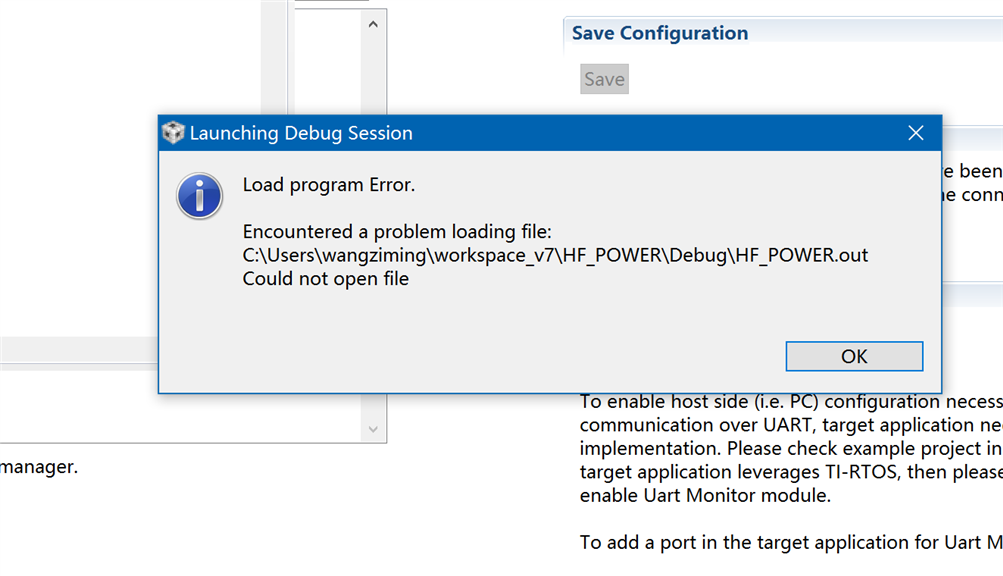

  • 你好,根据你给的帖子链接我进行了从新设置,更改了property设置,选择仿真器型号和ccxml所选择一致,出现新的错误:C28xx: GEL: Encountered a problem loading file: C:\Users\wangziming\workspace_v7\HF_POWER\Debug\HF_POWER.out Could not open file,而后我删除工程,重新拷贝解压缩,进入所在文件夹看.out文件存在,重新加载工程,更改property后,点击ok后再次debug as出现的提示依然如上,结果回到文件夹中一看.out文件又没有了。十分奇怪。
  • 你好,十分抱歉,我的问题还是没能解决,现在分别在几台电脑上试了一下,除了一台可以正常连接,其他的笔记本和我的情况一样,请问这是什么原因?我们的系统和软件版本都是一样的。
  • 调试的环境存在干扰吗?
    可检查下仿真器和板子连接,仿真器本身问题,建议先尝试换个usb,如若还有问题,再换个仿真器。
  • 你好,感谢你的回复,折腾了好几天,解决问题后第一时间回复希望对大家有帮助
    首先出现报错2083, 确实是修改property会解决,但是再编译马上就会出现缺少.out文件,工程无法打开。换了四台电脑和三个版本的ccs后,问题解决。
    首先原来的工程师ccs3.3编写的,现在在ccs7.3中会出现这个问题。原工程换成ccs6.1编写,ccs7.3也会出现这个报错,最终是我的电脑上用ccs6.1打开6.1编写的软件没问题,别人的电脑ccs7.2可以打开ccs3.3编写的软件。以上希望小伙伴少走弯路。
