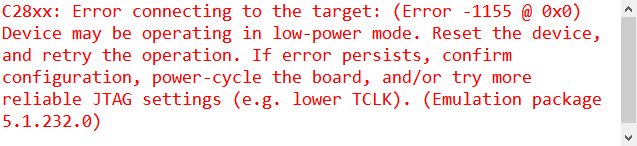

各位大神你们好,我在使用TMS320F28335时,之前是一切正常,突然今天烧不进程序了,遇到下述错误。
然后
我检查了DSP外围供电,3.3V,1.9V一切正常,

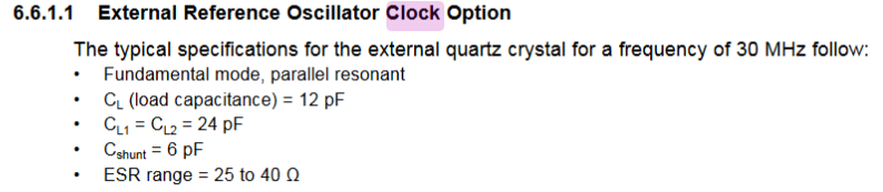

我们用的晶振是30M两脚无源晶振,接线图如下图所示
结果测试晶振波形,测不出来。更换了晶振后,还是测不出来波形。并且仍然烧不尽程序。
希望各位大神帮忙解答一下,这个晶振的波形应该怎么测,并且烧不尽程序到底是哪里的问题?是不是只能换DSP了?
