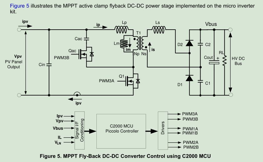

我用的开发板是Digitally Controlled Solar Micro Inverter Design using C2000 Piccolo Microcontroller 。
在进行DCDC部分MPPT闭环实验时,变压器会发出响声而且持续一会后电路断开,EPWM3故障标志显示过流保护,但我设置的光伏开路电压38V,短路电流1.5A,实际电流最高也就限制在1.5A 。 为什么会发生过流保护呢?我看程序中电流限制是10A 。还有SolarMicroInv-Main.c中的保护程序里COMP3的输入电压a在哪里配置呢?我在SolarMicroInv-DevInit_F2803x.c、SolarMicroInv-Settings.h、SolarMicroInv-Includes.h中都没有找到。

下图是DCDC部分原理图
下图为故障发生后参数界面 可以看到倒数第四行EPWM3Regs.TZFLG.all=12,而且故障时倒数第八行占空比达到了0.8,duty_flyback_pu=0.8
  • 针对你提出的问题,我整理了一下,若有不全请补充,
    问题1:在进行DCDC部分MPPT闭环实验时,变压器会发出响声而且持续一会后电路断开,EPWM3故障标志显示过流保护,但我设置的光伏开路电压38V,短路电流1.5A,实际电流最高也就限制在1.5A 。 为什么会发生过流保护呢?
    回答1:发生过流保护的原因可能为:
                 1.电流保护电路工作不正常,最高电流限制不是1.5A,你可以先进行电流保护电路测试,
                            测试方法:计算1.5A电流对应的电压值并作为硬件比较器输入端的参考电压Vref,观察当另一端输入电压开始大于Vref时,比                                                                              较器的输出电压是否变化,另外观察比较器输出电压变化后,EPWM3波形是否变低。
                 2.电路中的电流确实大于1.5A,你可以用电流探头测量,如果电路过流可能是环路没调好,可以检查如PI参数配置、标幺化、IQ函数调用等方面是否正确
    问题2:保护程序里COMP3的输入电压a在哪里配置呢?
    回答2:不需要进行配置,COMP3与ADCIN共用管脚,需要查看硬件电路原理图,即可知道COMP3的输入电压a是什么信号。
    建议:在实验之前,先对所有的电压电流保护电路进行测试,以保证其正常工作。
  • 感谢您的耐心回复!按照您提供的第二个思路已经找到问题发生的原因。非常感谢!
