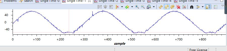

DSP采样输出电压畸变开环带载下采样正常,闭环带载下经过采样电路之后的电压波形正弦,但是进入DSP AD采样后,采样到的波形底部失真了,想问下可以从哪些方面来查找
用T1采样电流正常,T2采样电压在闭环下就畸变了
temporaries_Ucf = (int16)AdcMirror.ADCRESULT2 - Ucf_Init_avg;

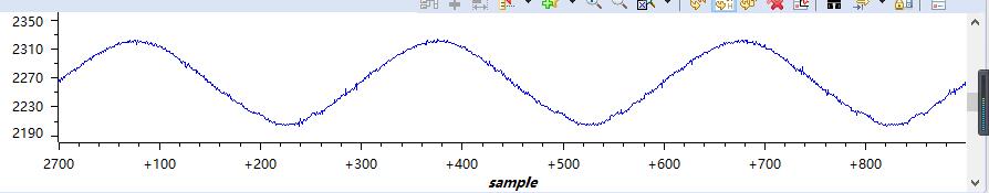

这是开环带负载下的采样到的输出电压

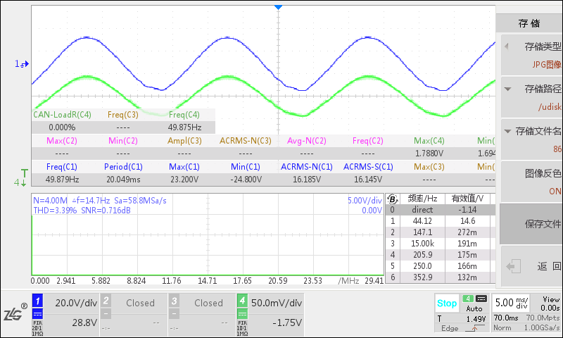

这是闭环下输出电压的波形,是完整的
这是闭环下DSP内采样到的输出电压,发生了畸变,原因可以从哪些方面查呢

  • 幅度大小发生了很大的变化啊
  •  问题是:采样进入DSP的波形是好的,没有削底;但是经过DSP AD采样后,得到的数据通过graph画出来的波形就削底了,通过输出电压也可以看出来,采样削底带来了调制波波谷处的畸变,反映在输出电压波谷处畸变
    问题在于,为什么DSP会发生AD 采样削底的情况
  • 幅值变化时因为存在一个采样系数的,幅值是对的,但是波形不对,存在一个采样削底的问题,不知道软件哪里出了问题
