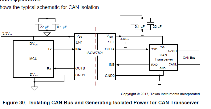

    6.我之前一直以为数字隔离芯片只能隔离IO信号。隔离CAN只能选择隔离can芯片。比如:ISO1050.
    但在ISOW7821的datasheet看到下图应用。感觉直接用数字隔离芯片,直接隔离CAN-TX和CAN-RX也是可以的。
    好处是ISOW系列自带隔离电源。尺寸也比ISO1050+隔离电源方案要小。价格问题可忽略。

    5,并联使用没有问题,实际产品中也有使用,对于电机上的应用由于开关频率没有特别高,所以布局和走线上其实要求没有那么高。但在一些高开关频率的电源应用中,并管子使用的布板会有比较高的要求。其实总的原则就是对称,尽量对称就好了。
    6,
