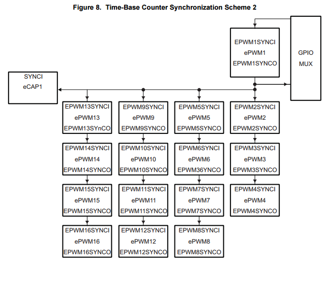

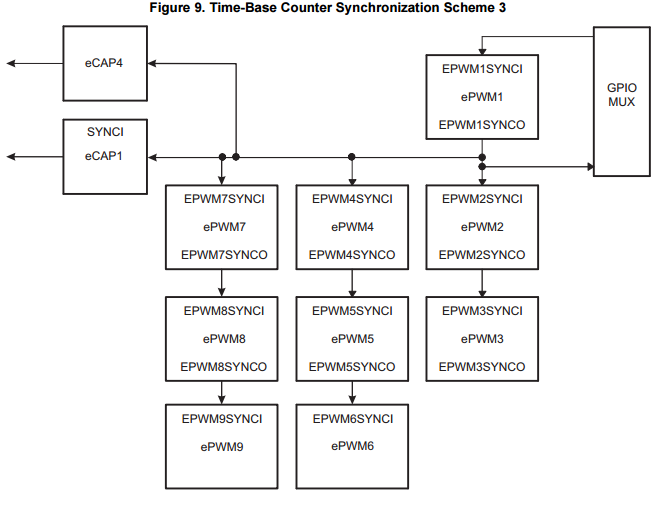

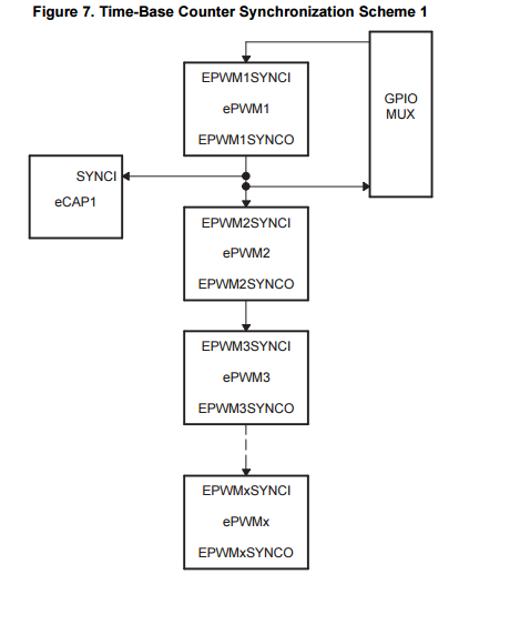

如题,在TMS320F28335 ePWM手册中的24~27页,描述了3钟 同步结构
请问28335是属于哪一种连接方式呢
再有请问文档中提到的Type 0是什么意思呢?
是说Type号码相同的器件会有同样的结构吗?

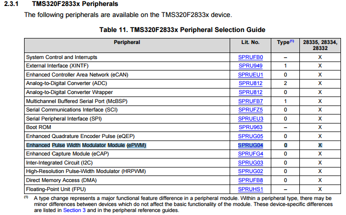

我查了下
28035的ePWM是Type1
28335的ePWM是Type0 《TMS320x2833x, 2823x Enhanced Pulse Width Modulator (ePWM) Module》也提到该文档是描述Type0的
“The Enhanced Pulse Width Modulator (ePWM) module described in this reference guide is a Type 0 ePWM.”
既然文档是描述Type0的,那么为什么有Figure7中的28035也就是Type1的器件描述呢 反而28335应该是什么结构并没有明确说明
2804x也是Type0,应该怎么理解呢???
您好,
参考wiki链接:http://processors.wiki.ti.com/index.php/Category:C2000?keyMatch=type%20c2000&tisearch=Search-CN-Everything

感谢您的及时帮助,问题已解决。
了解到器件Type号相同,基础功能是一致的,可以兼容使用。
文档《C2000 Real-Time Control Peripherals Reference Guide (SPRU566)》的16页有如下描述
在文档SPRUG04的116有28335 epwm单元的同步结构
SPRUG04是28335的总体介绍文档,我没有想到epwm同步结构明确描述在这里,之前看的是epwm单元的文档
