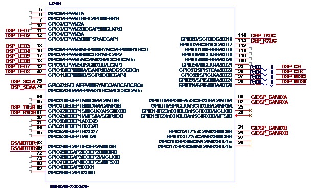

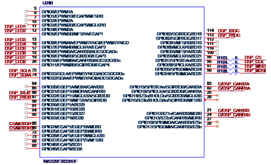

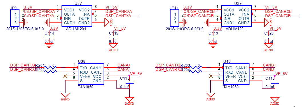

自制的板子28335 CAN接口原理如图所示,A路使用引脚GPIO18和GPIO19,B路使用引脚GPIO12和GPIO13,在端口处将CANA+和CANB+相连,CANA-和CANB-相连,并在CANA+和CANA-之间并联120欧的电阻,调试附件工程,即A路发送0X55555555和0XAAAAAAAA,B路接收,发现异常描述如下:

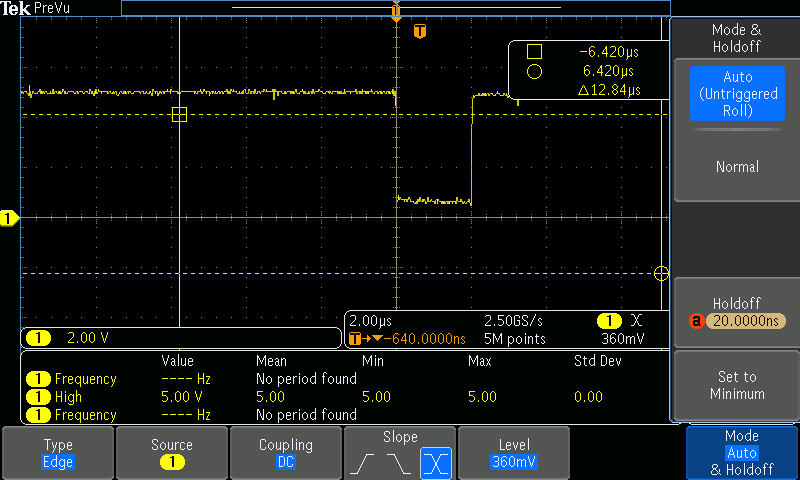

1、 该工程在开发板上测试正常,在开发板上测试TXD波形如图

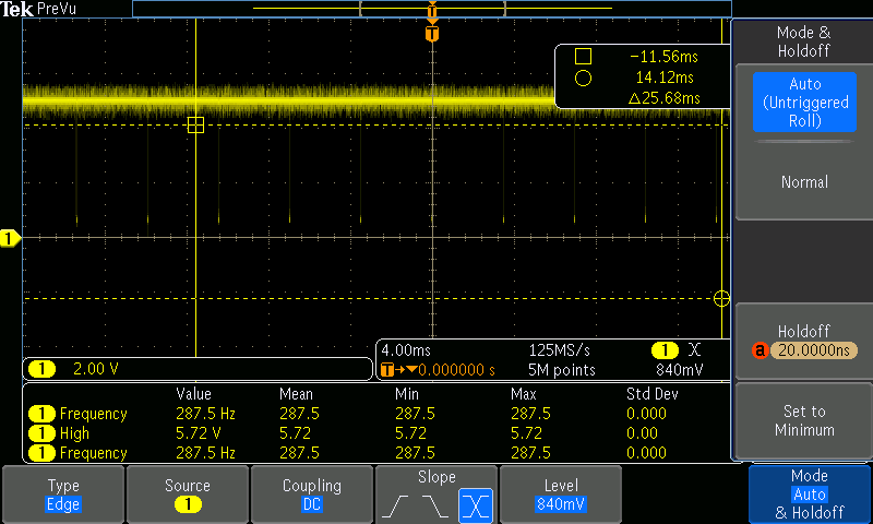

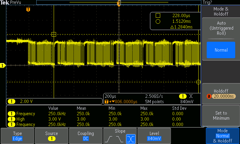

4、 直接测量A路TXD波形,约每隔3.8ms有一次宽度约2us的低电平,波形如图所示:
5、 尝试改成B发送,测量B路TXD的波形和上面波形一致,尝试将A路CAN用GPIO30和GPIO31,现象一样

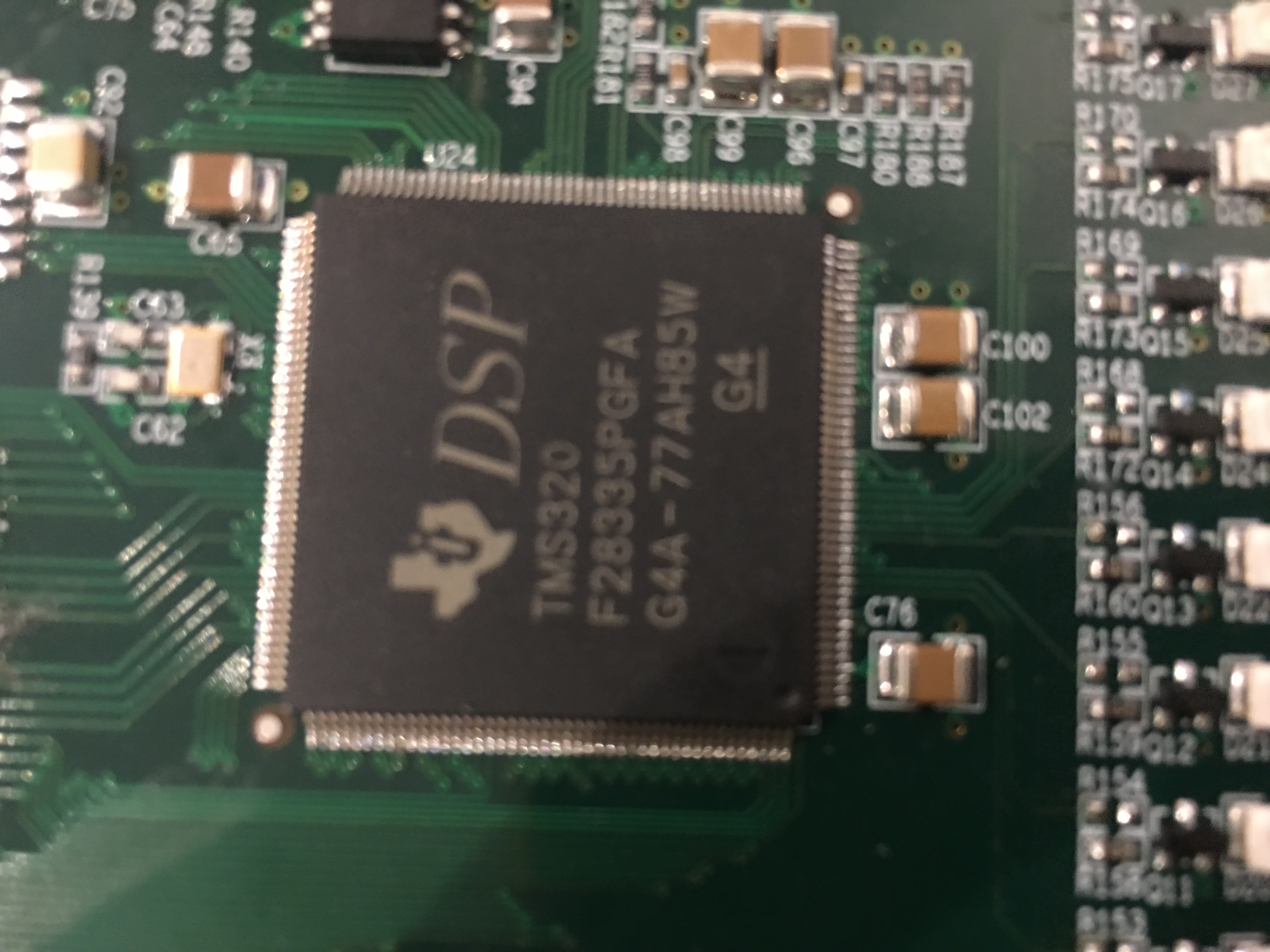

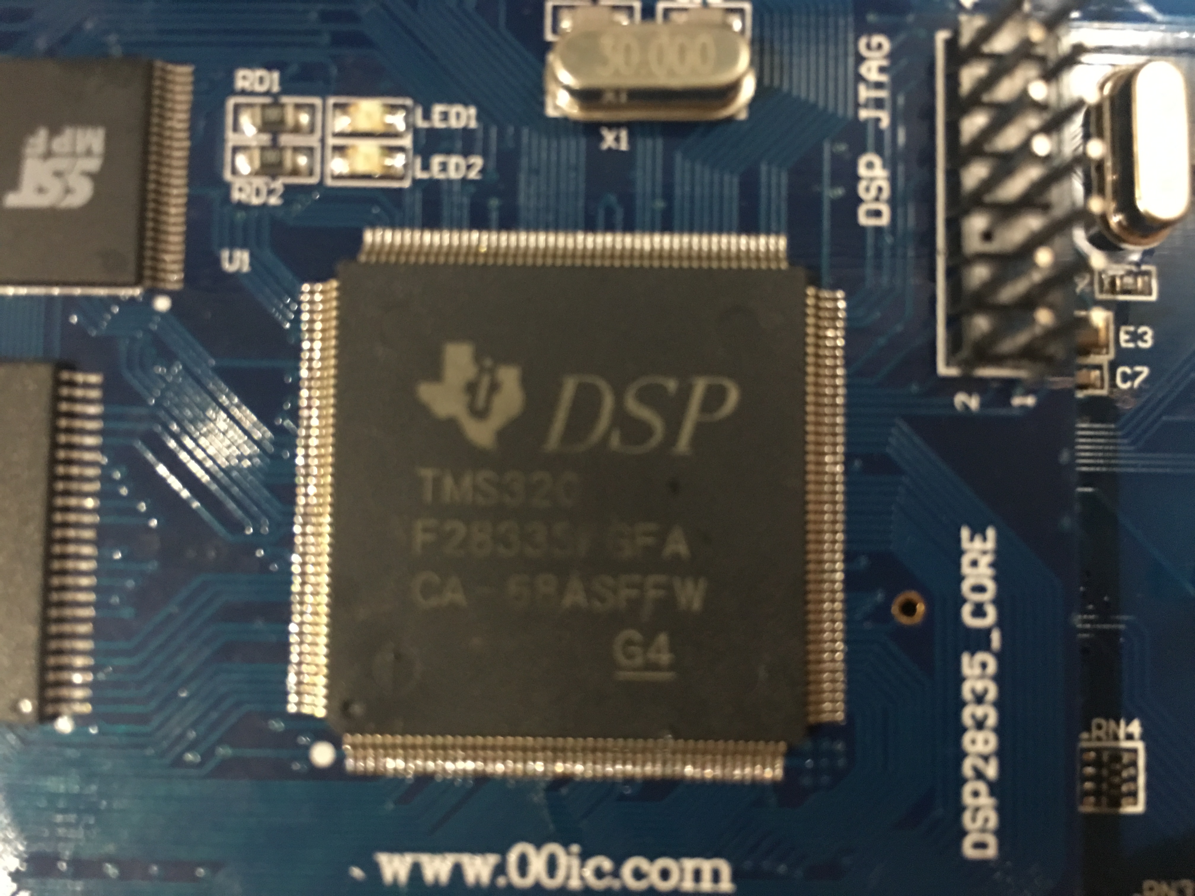

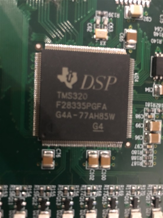

6、 比较开发板和自制板子区别,发现芯片丝印不同,开发板上的芯片批次号是CA,而自制板子芯片批次号是G4A,如图所示:
请问一下自制板子CAN不行是怎么回事?

  • 你是在CAN芯片之前测试对比的还是之后测试对比的呢
    自己设计的就一块板子啊      这种情况不好说
    不是尾椎丝印造成的
    确保片子是新货
  • CANB有加120欧终端电阻吗?
    可以参考下LAUNCHXL-F28069Mcan原理图的设计,看下是否硬件设计的问题。
