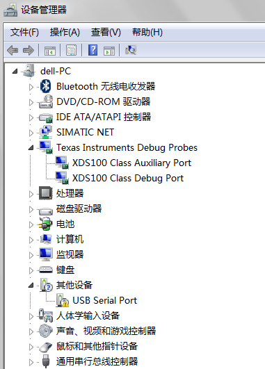

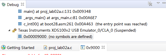

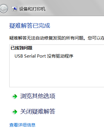

我win7电脑安装CCS(7.4)之后连接上套件用motorware的例程projectlab02a进行DEBUG后显示XDS100V2的驱动连接不正常,附图,在我打开设备管理器之后在设备总线中未发现A和B通道,现在设备驱动一直无法正常连接,只有TI DEBUG Probes显示一个是XDS100 Class DEBUG Port 另一个是XDS100 Class Auxiliary Port,还有一个一直连接不上的其它设备(我试图重现扫描检测后每次驱动都安装失败),但是换别的电脑后A和B通道都是有的请问这个有问题的电脑驱动怎么解决

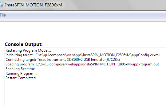

  • 但是我用MOTORWARE的GUI(28069M的MOTION的GUI)就可以正常连接
    我用的是芯片的仿真,虽然GUI能成功连接但是XDS100AB两个通道都没显示
  • 点开硬件设备之后发现
  • 在WIN10系统下面,这种现象是正确的。
    关于如何把串口功能打开,可以参考下面的链接和设置步骤。没有 FTDI Port B的话,可以试试Auxiliary Port.

  • 您好,
    试下直接用仿真器可以连接吗?
    安装ccs的电脑操作系统不要使用家庭版的或者不完整版的。
