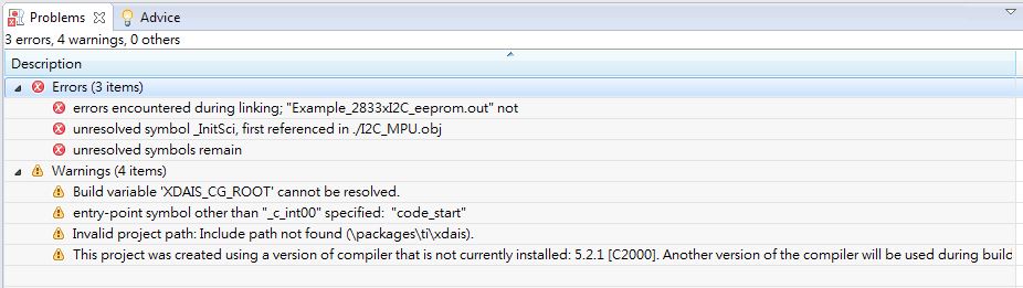

請問如何讓TMS320F28335接收到陀螺儀MPU6050的訊號?
Other Parts Discussed in Thread: TMS320F28335
已經寫出I2C和MPU6050的程式,但還是有錯誤導致28335接收不到訊號
  • 能说一下是什么类型的错误么?
  • 请详细描述下您的问题,包括F28335和MPU6050通讯方式,硬件连接和代码。
  • 我們使用I2C和SPI將F28335與MPU6050連接
  • 以下是我們在網路上找到的資源,我們拿此程式來測試陀螺儀與F28335的連接

  • 编译报错是因为InitSci()在工程中没有定义。
  • 有找到InitSci也成功定義了,目前程式debug執行後並沒有錯誤,但我們讀到的陀螺儀Rparams值沒有改變,請問該如何解決?
