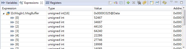

TMS320F28335有讀取到陀螺儀MPU6050的值,但改變陀螺儀的角度後,F28335讀取到的值並未改變,請問該如何解決?
  • 请详细描述下您的问题,硬件接线和软件代码,以便论坛更好帮助到您!
  • 這是我們在網上找到的陀螺儀與I2C程式碼,目前程式debug執行後並沒有錯誤,但我們讀取(陀螺儀)程式碼中的Rparams值沒有改變,請問該如何解決?

  • 代码里没有看到对数组Rparams进行操作呢,数组databuffer有数据吗?
  • 改變陀螺儀角度之後,MsgBuffer的值並沒有跟著改變
  • 想請問作者問題有解決了嗎,是如何解決的,我們也遇到同樣的問題。
  • 你好,我近期在學習28335與MPU6050並參考了上面的程式碼,但對於I2C的讀取不是很理解,請問要如何對Rparams進行操作呢?
    為何MsgBuffer的值亦沒有變化呢?
