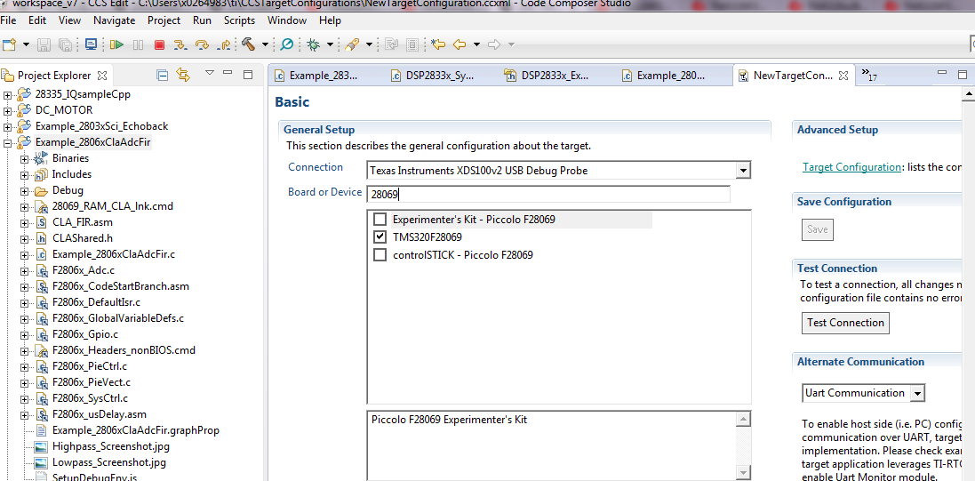

  • 我用ccs7试了是可以连上的,请问仿真器的设置和下图一样的吗?
  • 我把软件升级到了CCS8了,明天试一下看看是否能连接上
  • 我升级到了CCS V8了,还是不行呢。

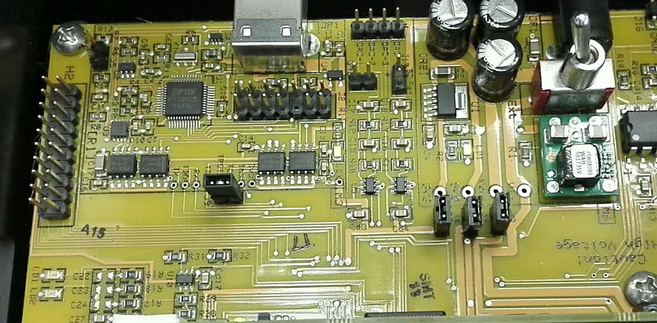

    硬件跳线应该没啥问题,如图:
  • 图中红线圈着的J5用跳线冒连接好,再试试。
  • 还是不行。。。。

  • 找到问题了:
    TMDSHVMTRINSPIN开发套件,外部JTAG仿真器如果没有3.3V输出的话,这个套件上隔离部分无法供电。
    解决办法就是:使用外部仿真器的时候,也要拿一条USB线连接到套件上,给隔离部分供电。
