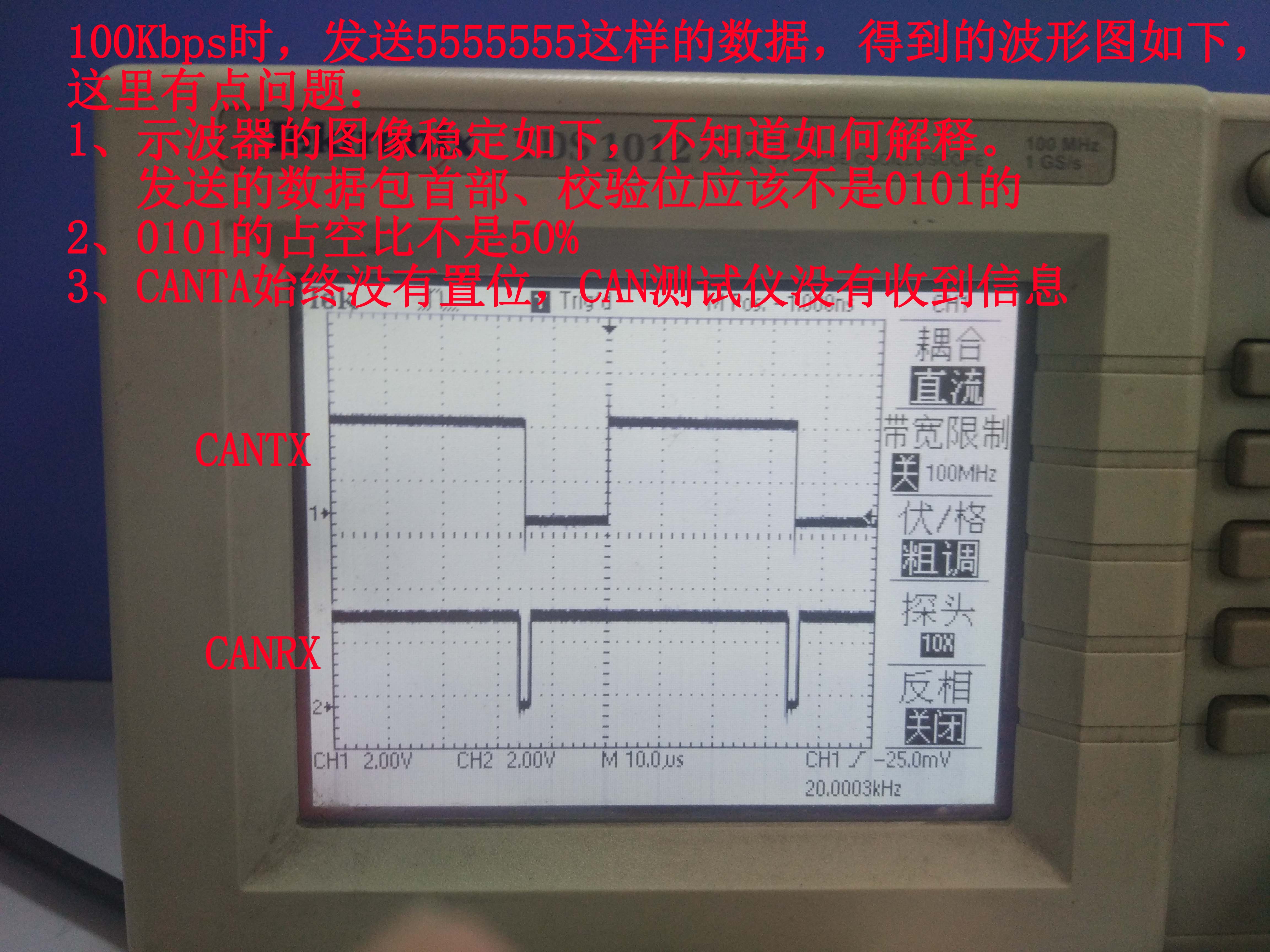

28335 CAN通信 TX引脚无信号
使用官方例程V133版本的ecan_a_to_b_xmit
无法实现can通信,发送一直卡在红色区域

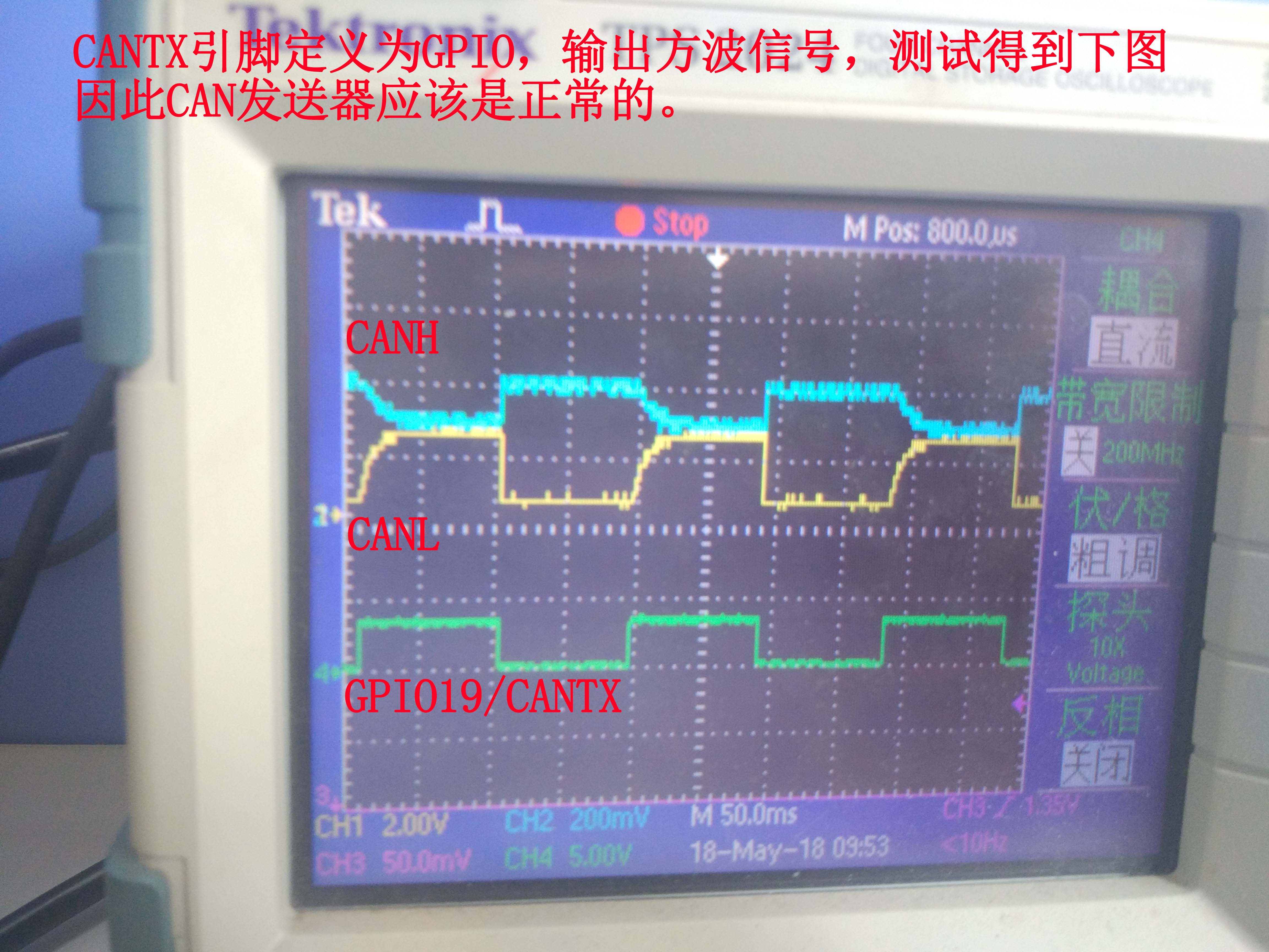

针对这个问题已经做过以下的检测:
1、利用GPIO已验证CAN收发器能正常工作,另外一端连接的CAN测试仪也能正常工作
2、通过示波器发现CANTX引脚输出电平似乎没有变换过,因此怀疑是CANTX不能正常工作,导致CAN收发器不能给DSP发送成功的确认

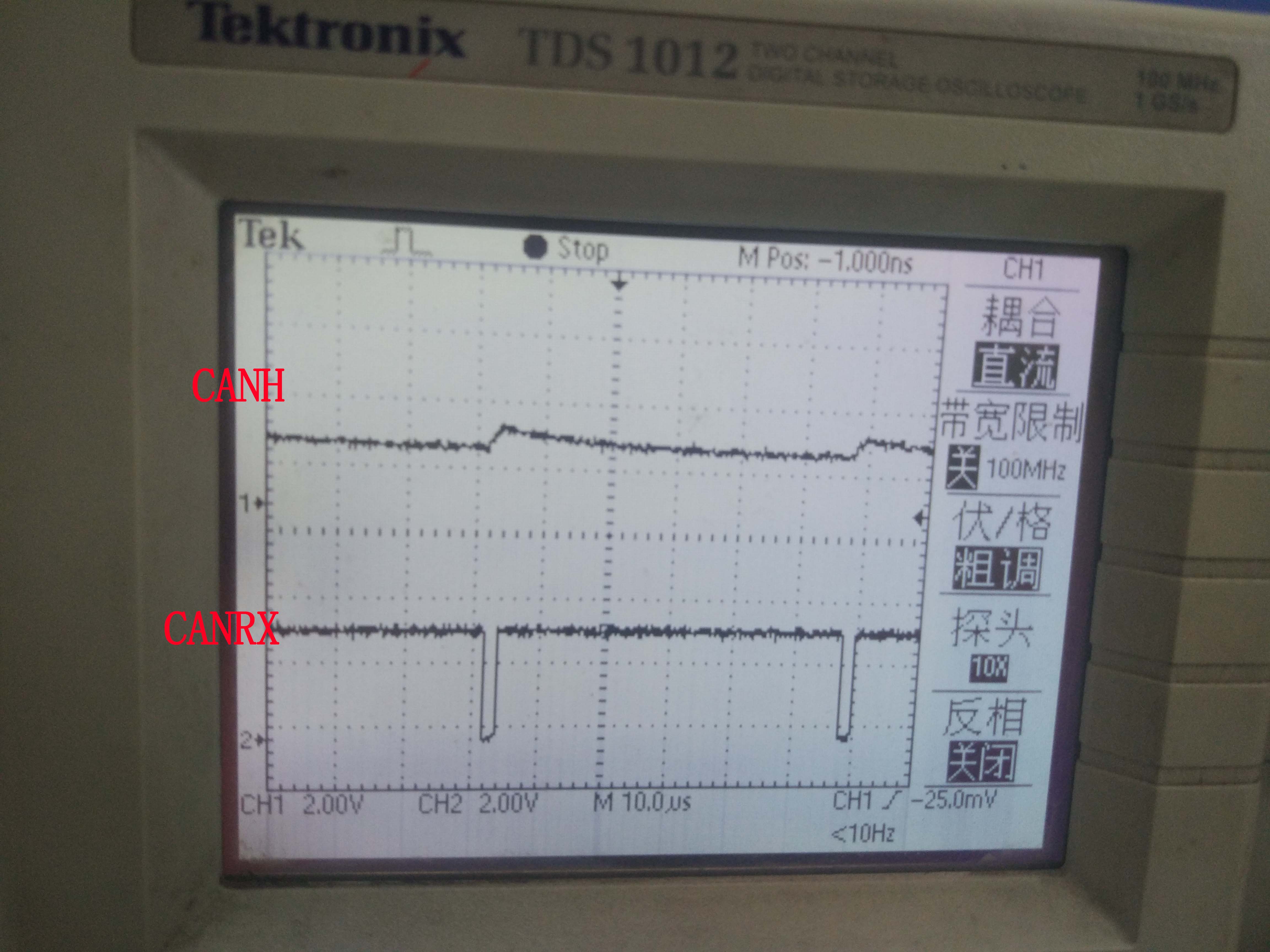

  • 还有一些说明:
    1、1Mbps时,通过示波器看到总线上有一段数据(没能抓拍下来),但是测试仪没有收到数据,之后总线上一直没信息CANTA一直没置位,
           500kbps及以下,就会出现图1那样的情况,我无法解释这个现象,我想问一下CANTA没有置位之前,CANTX会一直重新发送数据吗?
          还有CANTA在什么情况下会置位。
    2、这个发送器的运放可能有点差,不知道是不是这样影响到了CANRX的监听,从而使得CANTA无法置位。

  • 有一些进展了:
    1、昨天图片里的tx发送的一个是CAN的错误帧
    2、我想知道在什么情况下28335会一直发送错误帧,这个过程我没找到详细的说明
    谢谢您
  • 问题最后解决了,这款开发板的CAN模块设计有问题,45 46 51三个电容导致了输出波形不是标准的方波所以总线一直发送错误帧。希望我这个问题能够为以后的人提供一些参考
