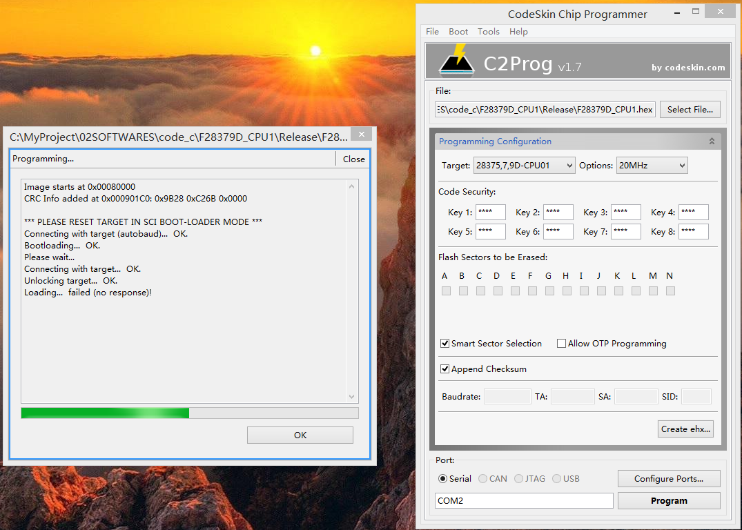

1、使用SCIA烧写F28377D,使用C2Prog.exe,V1.7版本

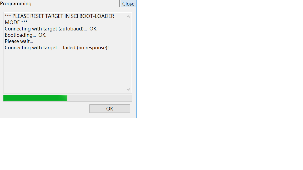

2、烧写过程中出现下面提示:
*** PLEASE RESET TARGET IN SCI BOOT-LOADER MODE ***
Connecting with target (autobaud)... OK.
Bootloading... OK.
Please wait...
Connecting with target... failed (no response)!
这是为什么,把USB转TTL的线缆换了两种现象都差不多;
谢谢---
在使用C2Prog时,2837x MCUs默认使用 GPIO84/85作为 SCI Boot引导,请检查下您是否使用的是GPIO84/85两个引脚。
