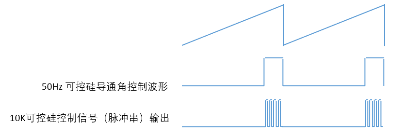

F28335主频150MHz,如何输出1K-10KHz的斩波频率?
主PWM50HZ。
