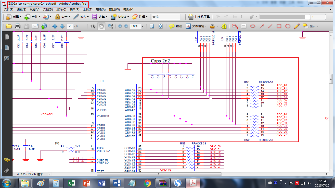

如下图所示,28069 control cad的AD通道加了56ohm、2.2nF的一阶低通滤波器
请问是如何确定滤波器截止频率的呢? 是如何决定一阶低通滤波器的电阻、电容值得呢?

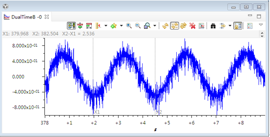

AD通道没有加一阶低通滤波器时,电机A相采集结果如下:
上图为利用CCS绘制的电机A相电流波形,控制电机运行速度为6度/秒,电机为24对极,因此电流频率为(6*24*PI/180)/(2*PI)= 0.4Hz,周期为2.5S
可以看出,噪声较大

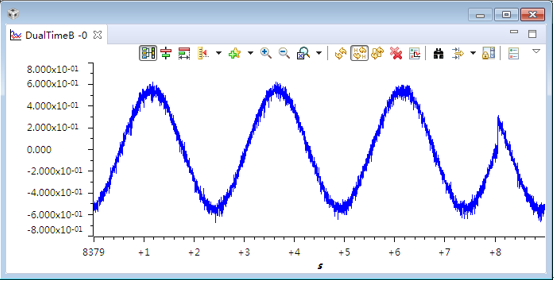

AD通道加入60.4ohm 、10nF一阶低通滤波器后,采集结果为
可以看出,噪声减小明显
请问应该如何决定低通滤波器截止频率呢?
有用信号的5次谐波可以吗?
