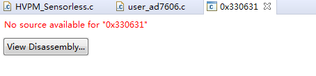

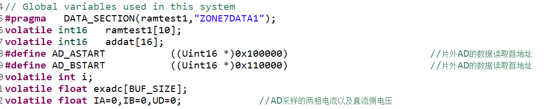

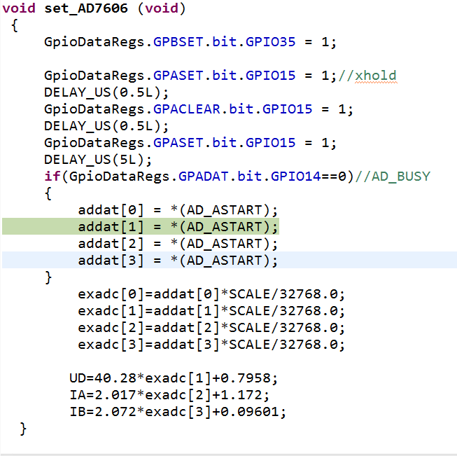

我是在TI的程序上又加了一些程序,出现问题如下:
1,程序编译时通过的,能正常烧录,单步运行时能正常运行,程序中间设置断点时也能循环运行;
2,当全速运行时,总是会在一个外部AD采样的子函数中停止(程序中没有设置断点),然后提示我标题中的错误;
3,当我把该子函数放在主循环以外时,全速运行时可以通过,主循环会进入epwm中断;
是不是和CMD配置文件什么的有关,请问我这里该怎么样修改?
